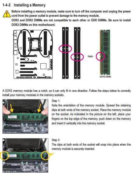

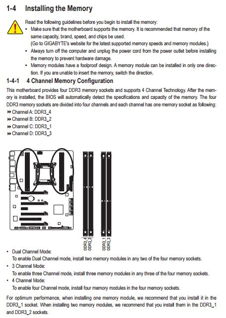

Handbuch auf Seite 16 und 17 ist es erklärt
hier die Screenshots
http://666kb.com/i/da8y2hrp4g1lp11s1.jpg
http://666kb.com/i/da8y39ujkayq6kz0h.jpg
Fazit : für Quad Channel alle 4 DIMMs (RAM Steckplätze) mit gleichen Modulen bestücken. Es wird auf Seite 16 erwähnt, das empfohlen wird, dass jedes Modul gleicher Hersteller, Takt, Kapazität, etc sein sollten

Sicher kannst Du auch 2 Module darauf laufen lassen, Du verschenkst Speicherbandbreite, und muss schauen, ob Du auch in die richtigen Steckplätze die RAM montierst. Steht auf den 2 Seiten, die ich als Screenshots Dir auf der 666kb geladen habe.
