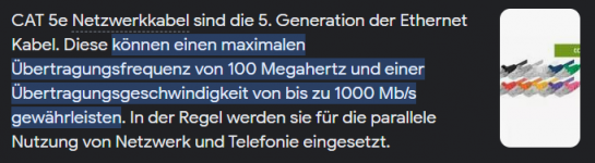

Was meinst du genau mit Geräten die nur 100 Mbit können? Die Fritzbox hieß es laut 1u1 könne das und bekommt es bei den anderen Geräten im WLAN auch hin. Der Desktoprechner ist neu, das Mainboard ist oben verlinkt, dass sollte es auch hinbekommen. Das Kabel ist schon sehr alt, da wüsste ich nicht, ob dieses beschränkt. Aber der Upload im Kabel funktioniert auch schneller als der Download. Auf dem Kabel steht "SFTP CAT.5e 100Mhz 26AWGX4P"

Die Messung sind mit WLAN und aber auch mit LAN durchgeführt. Das Ergebnis ist fast identisch. Was meinst du genau mit Geräten die nur 100 Mbit können? Die Fritzbox hieß es laut 1u1 könne das und bekommt es bei den anderen Geräten im WLAN auch hin. Der Desktoprechner ist neu, das Mainboard ist oben verlinkt, dass sollte es auch hinbekommen. Das Kabel ist schon sehr alt, da wüsste ich nicht, ob dieses beschränkt. Aber der Upload im Kabel funktioniert auch schneller als der Download. Auf dem Kabel steht "SFTP CAT.5e 100Mhz 26AWGX4P"
Ok, an den Geräten und am Kabel liegts schonmal nicht:
