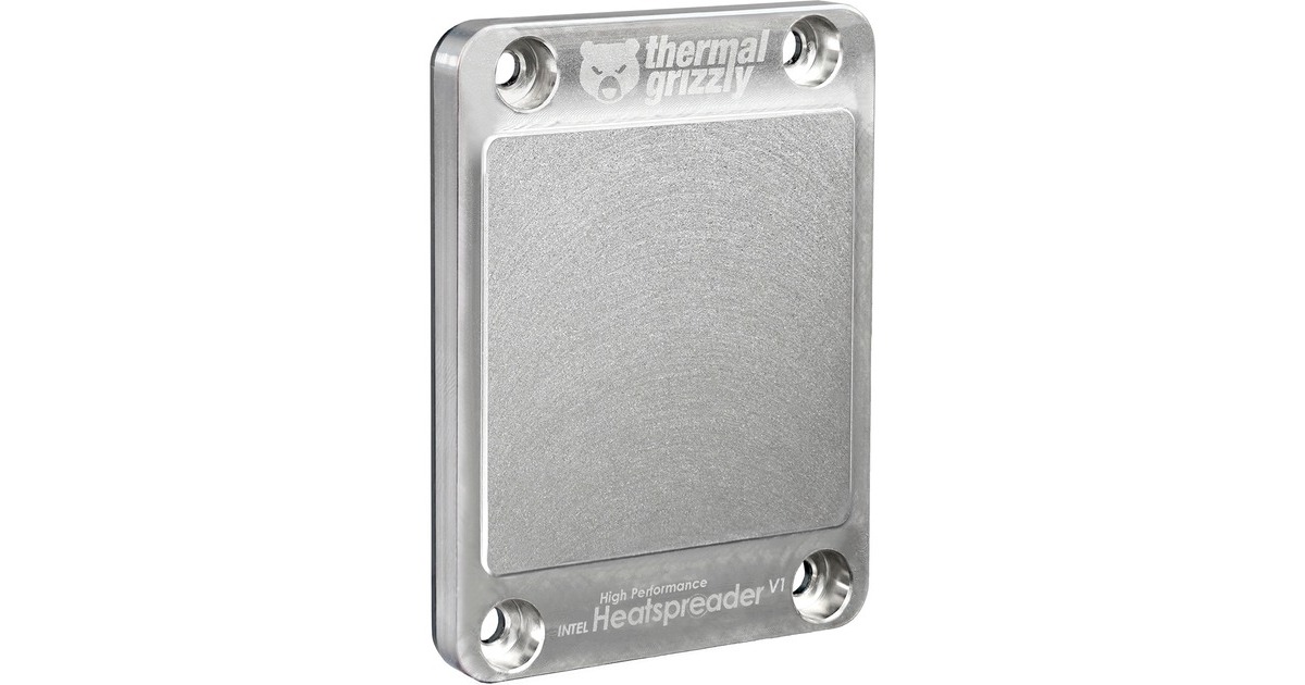

Dass kann natürlich sein, das dein IHS verbogen ist. Sonst schau doch mal ob wirklich die Temperaturen allgemein Schlecht sind oder nur ein bestimmter Kern, das könnte darauf hinweisen das an dieser stelle ein schlechter Kontakt ist.
Falls der IHS wirklich verbogen ist, würde ich mir einen dieser Voll Kupfer dinger kaufen.
Diese sollten dann aber nicht mit Liquid Metall benutzt werden, da sich dieses in das Kupfer frisst.
Dieser sollte auch Liquid Metal aushalten.
