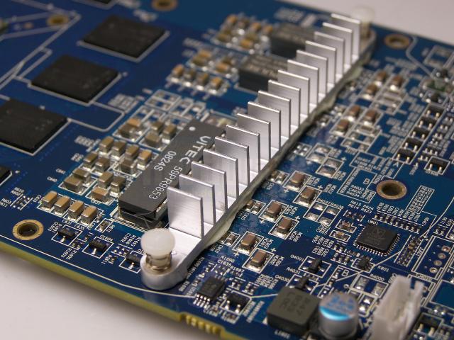

hallo zusammen,
habe folgende frage habe eine sapphire ati 4870 und wollte gerne den lüfter tauschen, nun wollte ich das der 120lüfter sich auch regelt, über die grafikkarte automatisch wie im moment.
kann ich einen lüfter hier anstecken(unten rechts):
ist das der gleiche anschluss 4pin wie bei einem mainboard :D:D:D
hoffe ihr könnt mir helfen danke schonmal im vorraus
PS:hoffe bild ist jetzt was kleiner;);)
Nein!
Aber wenn du weißt, wie die Polung ist, dann kannste die Kabel dor anbringen :daumen:
Musst nur damit rechnen (ich weiß es net), dass der Lüfter evtl. net oder nur bei höchster Stufe anläuft...

Hier hast du ein gutes Bild, wo du die Pinbelegung einsehen kannst (was du ja auch bei dir selbst nachsehen könntest ^^).
Schwarz ist Masse, Rot ist "Strom", gelb ist Sensor und blau ist die PWM-Leitung. Wenn du die passenden Anschlüsse mit denen eines PWM-Lüfters verbindest, sollte das problemlos laufen.
