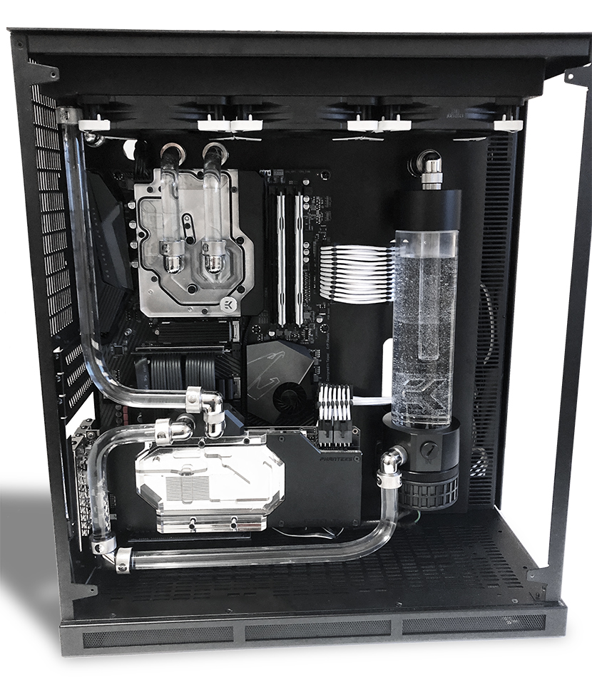

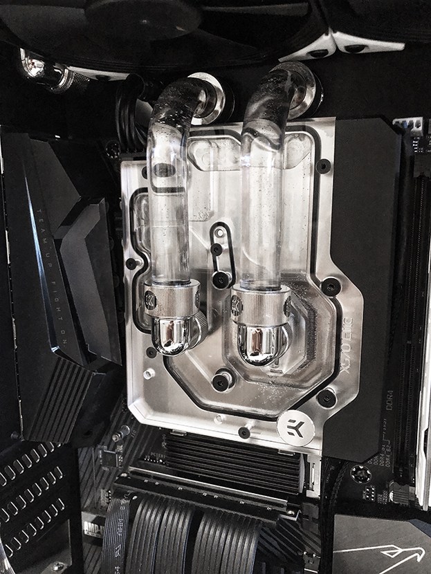

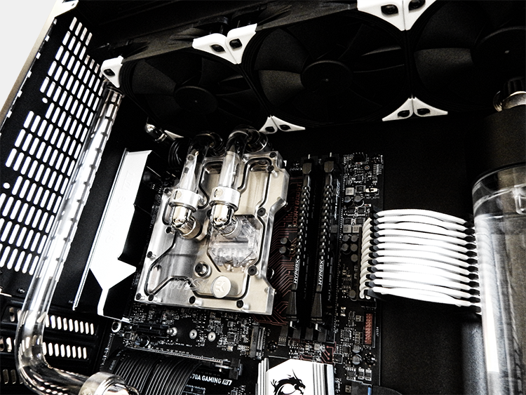

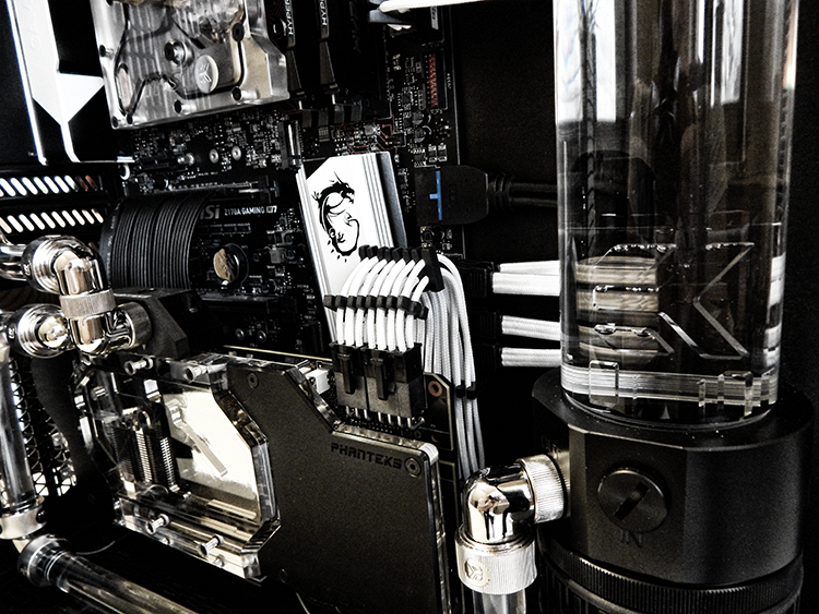

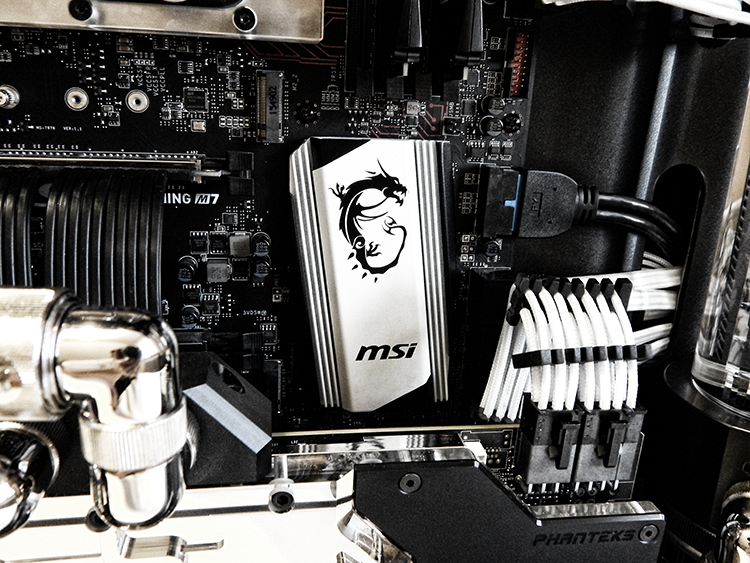

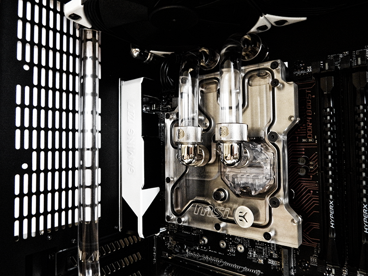

Sooo.. habs Gestern endlich geschafft und die Bilder gemacht. Hoffe ihr seid mit dem Ergebnis ebenso zufrieden wie ich. Ist letztendlich so geworden wie ich mir das ganze Vorgestellt habe. Das einzige was nicht geklappt hatte war die Abdeckung mit dem eloxierten Alu, damit wäre es einfach noch einen ticken Hochwertiger gewesen. Was aber nicht heißen soll das ich mit der nun verwendeten Abdeckung aus PVC unzufrieden bin, den Zweck erfüllt sie und Aussehen tut sie dabei auch noch gut.
Was jetzt als einziges noch aussteht ist die Adapterplatte für den Mora. Wenn ich damit Anfange werde ich das hier auch noch kurz Dokumentieren, vlt ist es ja für den/die ein oder andere(n) Hilfreich. Ebenso folgen danach die Temperaturen wenn das Setup so läuft wie es soll. ;)
Danke an alle die mich hier Begleitet haben, und hoffe es hat euch auch ein wenig Unterhalten.

Ist echt schick geworden! Hast du zufällig noch Bilder von der Rückseite?
Wie bist du mit den Temperaturen bei nur einem Radi zufrieden?
Sehr sehr nice. Daumen hoch! Frage: Welches Kühlmittel verwendest Du? Soll das klar bleiben?
Anmerkungen (das sind Winzigkeiten): Die fehlende Slotblende über der GraKa würde mich "leicht" stören. USB3 Stecker schwarz anmalen damit das Blau da verschwindet. Aber wie gesagt, meckern auf niedrigem Niveau ^^.
Danke!
Nein im moment noch nicht.. Rückseite ist, sagen wir mal, nicht ganz so aufgeräumt. :ugly: Ist nur ein interner Radi ja, aber extern steht noch ein Mora 360. ;) Der läuft zwar gerade nur passiv bis ich die Adapterplatte für die Lüfter erstellt hab, aber Temperaturen sind so bisher schon sehr gut. (Wie erwähnt, mehr kommt wenn der Mora Umbau fertig ist)
Danke dir. Ich habe das Aquacomputer Double Protect Ultra Clear im Einsatz, und ja das soll so klar bleiben, gefällt mir so echt gut. Wollte von der Farbe mal komplett weg. ;)
Jap, das stört mich selbst noch, und deshalb kommt da auch noch was hin. Jetzt wo du es gesagt hast fällt der mir auch ständig ins Auge, wird also noch angemalt. :ugly:

ist schick geworden das ganze. Nur eins/zwei Hardtube gefallen mir nicht so sind etwas schief, kann aber auch Täuschen.
Die an der GPU? Ja die laufen tatsächlich etwas außer Flucht.
Hab ich schon zich mal ausgerichtet, das Gewicht zieht sie etwas nach unten. (Dank dem frei beweglichen 90° Fitting) Ich werde da mal noch etwas unterlegen, und hoffen das es dann somit gerade und somit parallel bleibt.
