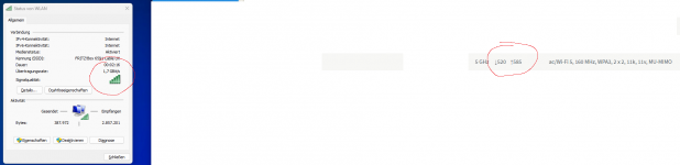

Schau dir mal den AX200 an, der schafft nen Gigabit über einige Meter (sofern dein W-LAN Signal mitmacht):
In der Systemsteuerung und oder im Router kannst du auch sehen, welche Geschwindigkeiten du erreichen kannst.
Dort stehen bei mir 144,4 Mbit.
