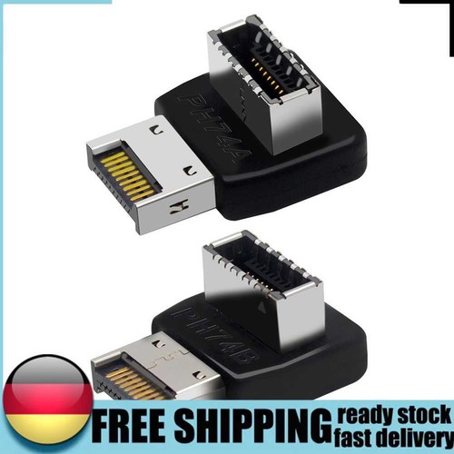

Im gleichen Atemzug würde ich auch sowas hier verwenden, taugt das?:
USB Adapter

Beim USB Adapter, das ist kein Hexenwerk, USB 2.0 ist harmlos. Sollte also laufen.
Wäre sowas eine Lösung für dich?
Ist aber out of Stock atm. Und es ist kein Allheilmittel...
Gibt es auch als 180° Adapter.

Gibt es sowas auch für meinen USB C port auf dem Mainboard?
Wie geschrieben gibt es einen Unterschied zwischen "einfachen" Verlängerungen und "Austausch/Ersatz Kabeln". Bei einfachen Verlängerungen kann man sicherlich auch sowas wie die EZDIY nehmen. Kabel mit 16 AWG können bis zu 3,7A pro 12v "Ader" im Kabel sicher liefern. Das wären knapp 178w pro 8 Pin PCIe. Wenn man diesen 4x 8 Pin PCIe auf einen 12VHPWR Connector Adapter verwendet reicht es also für über 600w.
Ja es gibt auch USB-C zu USB-C WInkeladapter. Findet man für ein paar Euronen zBsp. in der Bucht.
