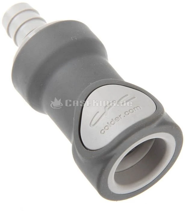

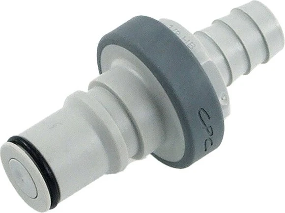

Und hier noch schnell Verschlüsse zum Schlauch trennen:
Die nutze ich selber: teuer aber top.
