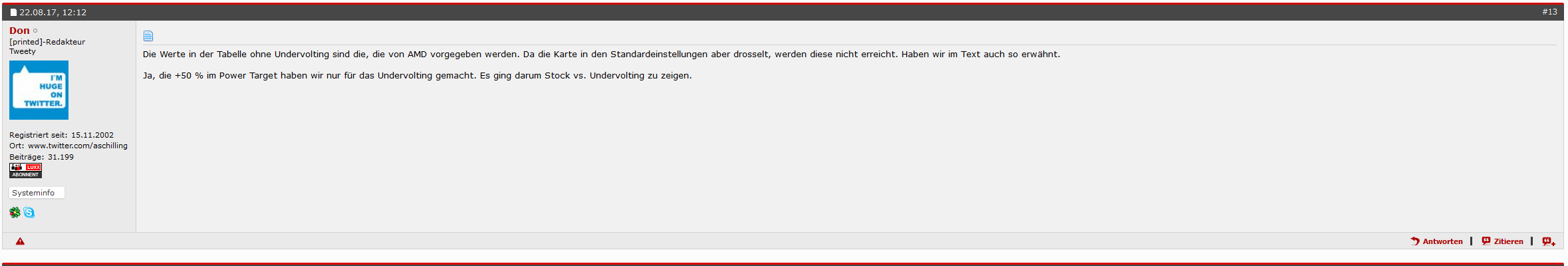

Es sind aber keine Ergebnisse die auch nur Ansatzweise an meine ~216W GTX 1080 kommen. Da muß die Vega56 schon mehr getreten werden und dann ist da nichts mehr mit stromsparen :D.
Und wenn ich einfach mal +50 PT gebe, dann schaut das UV natürlich klasse aus.
don-cb-png.1033548
das hätte man sicher auch anders handhaben können.
