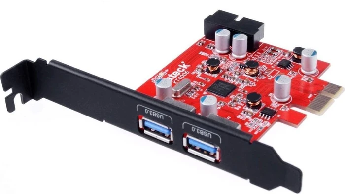

Eine weitere Alternative wäre eine Controller-Karte.
Inateck KT4006 ab € 19,99 (2024) | Preisvergleich Geizhals Deutschland
✔ Preisvergleich für Inateck KT4006 ✔ Produktinfo ⇒ Extern: 2x USB-A 3.0 • Intern: 1x USB 3.0 Header (5Gb/s, 2x USB 3.0) • Schnittstelle: PCIe 2.0 x1 • Chips… ✔ Schnittstellenkarten ✔ Testberichte ✔ Günstig kaufen
geizhals.de
Edit
Kann dir aber nicht sagen, wie zuverlässig solche Controllerkarten arbeiten, da sie auch mit aktuellen Treiber klarkommen müssen.Hier wird dazu sogar folgendes geschrieben:
Zum Artikel:[Hinweise]
Benutzer von PCI-E 4.0 Motherboards sollten keine Bestellung aufgeben. Derzeit haben einige PCI-E 4.0 Motherboards schlechte Kompatibilität mit verschiedenen externen PCI-E Erweiterungskarten. Chiphersteller aktualisieren Treiber, um die Kompatibilität zu verbessern. Wir werden die Treiber in naher Zukunft aktualisieren.
Ich würde daher den Adapterkabel nehmen, denn hier muss kein Treiber mit installiert werden und wenn jetzt von den vier Anschlüsse zwei davon nur USB 2.0 haben, finde ich jetzt nicht so schlimm.
