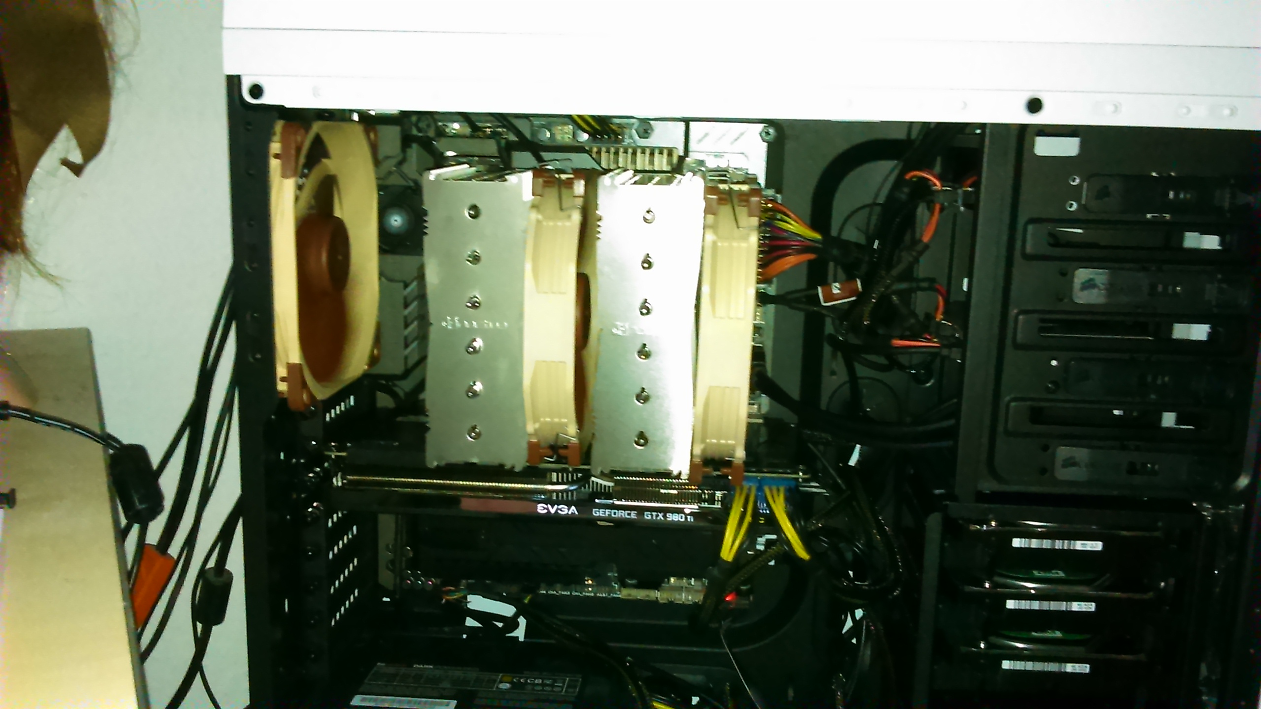

Dein Problem liegt an ganz anderer Stelle. Und da ist es ziemlich egal wie schwer die Grafikkarte wirklich ist:
img_2194-jpg.1018170

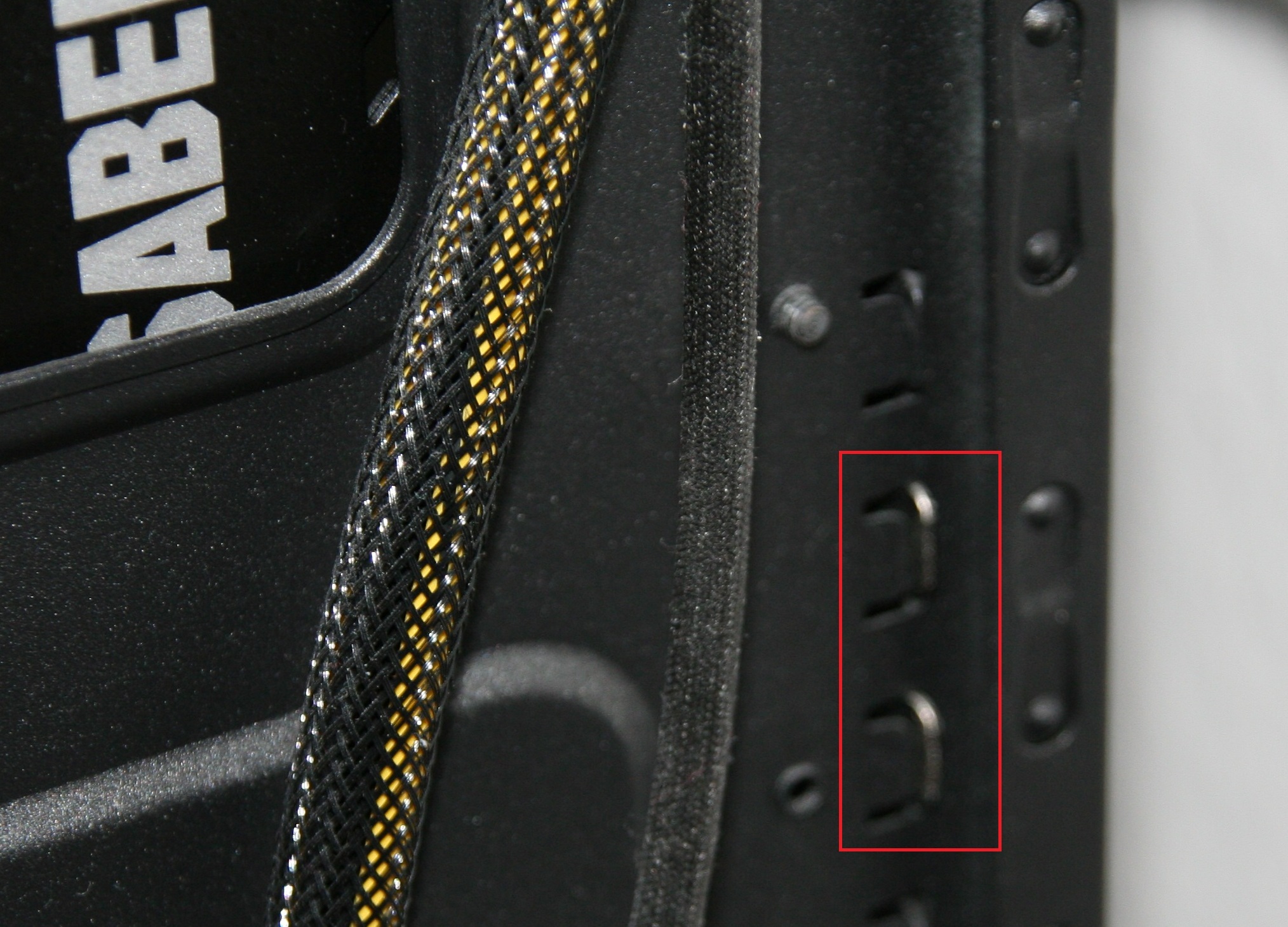

Je weiter die von mir umrahmten Öffnungen für die unteren Halterungen der Grafikkarte in deinem Case sind um so mehr hängt deine Grafikkarte durch. Bei meinem Case ist sie sehr klein und wird noch zusätzlich durch die auf den Bild zu sehenden Klammern unterstützt.

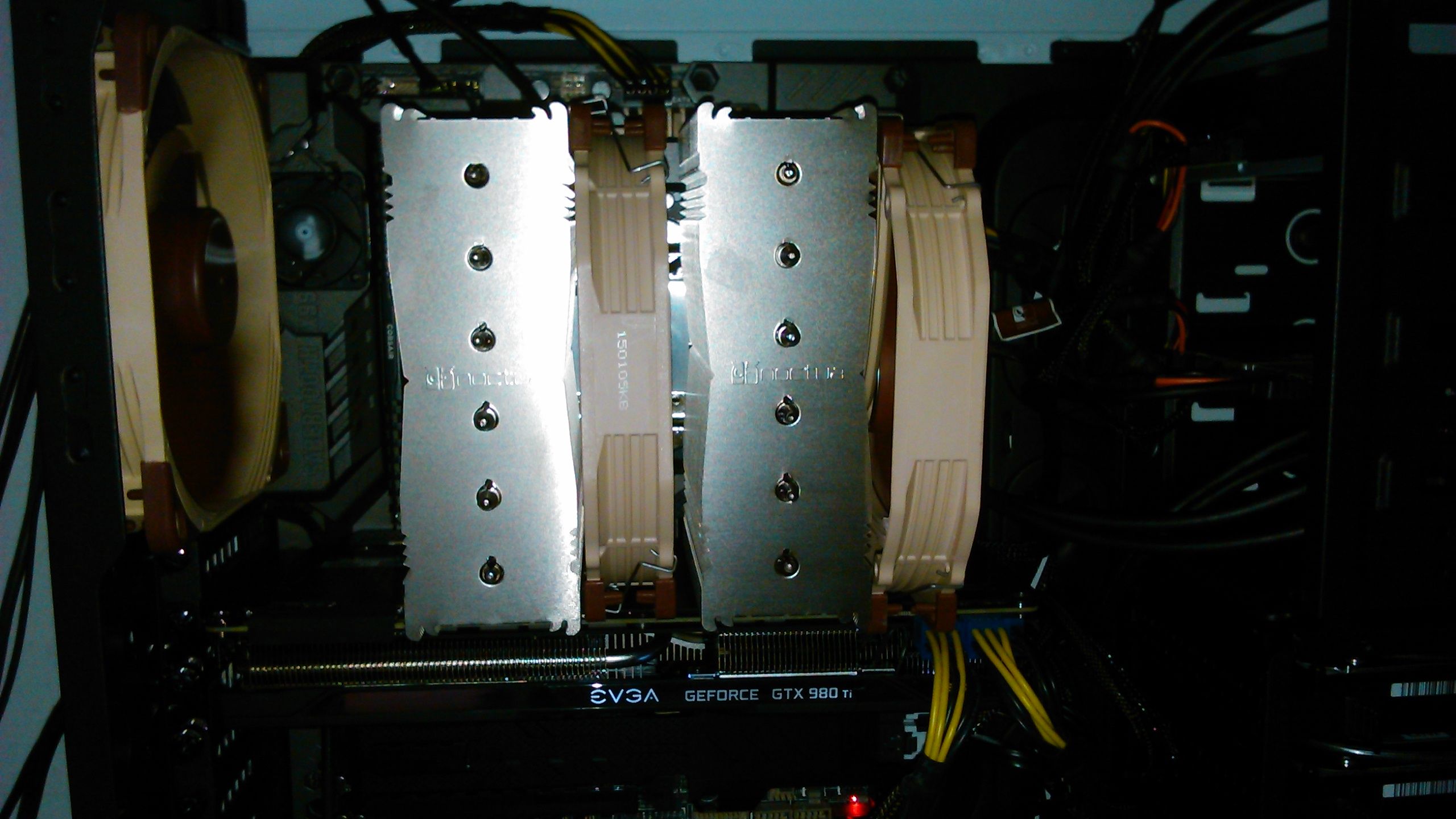

Aus diesem Grund kuscheln meine Grafikkarten auch brav mit dem CPU-Kühler. Ich habe eine GTX1080 Gamerock verbaut, die den gleichen Kühler hat wie deine vielleicht sogar noch etwas mehr Gewicht. Trotzdem schmiegt sich genau wie die hier im Bild zu sehende GTX980Ti am hinteren Ende an den Vorderen Lüfter des Kühlers an.

iGameKudan hat ein Video verlinkt mit dem du das ganze relativ einfach und mit wenig Kosten beheben kannst.

Hi, danke für deinen Lösungsvorschlag! Leider sieht es so aus als wäre das bei mir nicht möglich, da diese Öffnungen für die Slotblenden schwer erreichbar sind bei mir. Siehe Bild

Dann klemm doch einfach ein Stück feste Pappe oder Holz (Zahnstocher / Streichholz) da rein. Muss ja keine Schraube sein. Etwas improvisieren hilft ungemein und da sieht es sowieso keiner.
