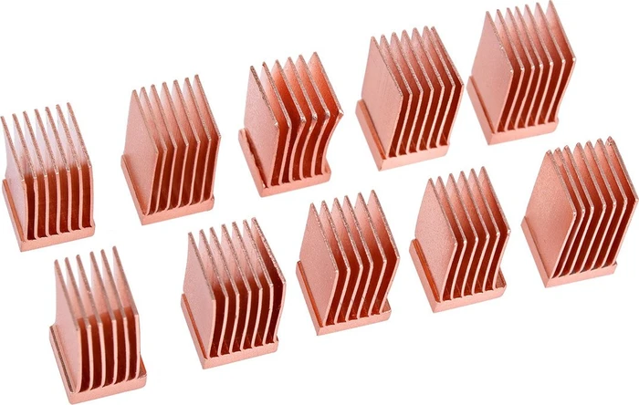

Die hier sind selbstklebend:
(Wie gesagt, der erste Link war nur ein Beispiel =) )
Und wo die hin müssen, können wir ihm ja verraten, wenn er nicht selbst drauf kommt :D
Problematisch beim dem Board ist, dass es kein Bios Flashback hat, da bräuchte er ne 3000er CPU.
Ansonsten reicht auch das B550M-Pro 4 dicke.
Probier das aber erstmal mit dem Lüfter, notfalls Kühlkörper aufkleben,
vielleicht kann da wer ein gutes selbstklebendes Wärmeleitpad empfehlen.

Beim B550M-Pro4 ist die obere Wandler Reihe ungekühlt. Wie bei vielen B550 Boards.
Deswegen der Zusatzvorschlag mit dem Gigabyte ATX Board. Bei dem Aourus B550M V2 sind alle Wandler gekühlt und für die M.2 ist auch ein Kühler beim Board mit dabei. Das hat alle Funktionen eines modernen Mainboards mit drin.
Von der Größe sind die Enzo Kühlerchen bestimmt besser. Ich habe sowas mal auf einer Grafikkarte gemacht, da habe ich Kühler für VRAM genommen und musste die mit einer Metallsäge anpassen, weil sie ansonsten zu groß gewesen wären für die winzigen MOSFET. Das war schon einen elende Frickelei. :D
