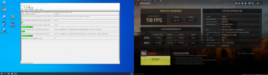

Ruckler bei Warzone nach GPU wechsel.
Installier mal nen aktuellen Chipsatztreiber,
liste mal bitte deine Hardware auf und liefere noch den Drivers Tab aus Latency Mon und HWInfo Screenshots nach.
Danke
chipsatztreiber hatte ich schon vor dem test installiert, xmp habe ich im bios auch aktiviert auf empfehlung aber beides nix geholfen.
hardware:
motherboard: A320M-S2H(frisches update), AMD Ryzen7 5800x(wasserkühler), Nvidia 3060, 16gb ram, win10 64bit.
ich danke!

benchmarktest ingame ist alles gut. habe settings so low gemacht das grafikkarte nicht mehr voll ausgelastet ist zb ändert auch nix
Hohe Latenz bei WDF1000.sys ist meist ein kaputter Treiber.
Ich brauch noch HWInfo Screenshots, aktuell kann ich da noch nichts eindeutiges erkennen.
sorry vergessen. danke
das kleine fenster mit dem takt geht wenn es lag auf 547 mhz runter. falls das was bedeutet
und das spiel läuft ca 5 min tadellos. dann fängt das ganze erst an.

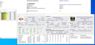

alle zahlen sind schwarz. wenn es zum lagen anfängt werden die zahlen rot seihe bild.
ich als laie denke die cpu wasserkühlung falsch eingebaut worden?
Das du mal kurz bei 87°C auf dem CPU Die bist ist nicht schlimm aber auch nicht schön.
Da unten, die Thermische Drosselung (HTC und PROCHOT EXT), deine Spannungswandler sind bei 123°C (VRM MOS).
Die haben keinen Kühlkörper: https://gzhls.at/i/27/05/1742705-n0.jpg
Und durch deine Wasserkühlung kommt da wahrscheinlich keine Luft hin.
Einen 8 Kerner auf so einem Board zu betreiben ist schon ziemlich knapp.
Pack da nen Lüfter rauf oder besorg dir n anständiges Mainboard.

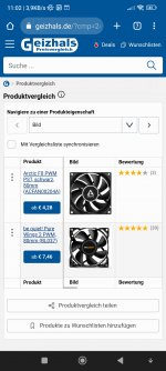

Danke für die vielen Antworten. Ich packe mit jetzt erstmal so einen für 7 Euro auf die Spannungswandler.
Ansonsten kaufe ich mir neues Mainboard. Und schaue YouTube ob ich das selber kann, weil ich ein schraubenverwechsler bin, wie mein Titel schon sagt.
(Mein Kollege meinte wasserkühlung geht nicht oben zum einbauen bei mir, deswegen hat erst seitlich gemacht.
Die zweite SSD ist von Amazon, dachte das Teil ist billig und macht es schon. Hatte das Spiel zuvor auf meiner besseren SSD. Nur getauscht um zu schauen ob es so besser läuft.)
