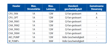

Hallo, brauche eine Idee/Tipp:
Wie steuere ich zwei Pumpen, die
Rated voltage: 12V DC
Power consumption: 23W
brauchen?
Auf dem neuen Mainboard habe ich nur 1x 3A 36Watt
Molex ist keine Option, will die nicht permanent auf 100% haben.
Jemand ne Idee?
Ich vermute mal, es geht um D5-Pumpen, aber das weiß ich ja nicht. Also, welche Pumpen hast du?
Und könnte ein Mod das Thema mal in den Wakü-Bereich verschieben?
Welche Pumpe hast du denn genau? Im Normalfall werden die per Molex mit Strom versorgt und entweder per PWM oder einen 5 stufigen Regler gesteuert.
Dann die Pumpe an den Molex, oder Sata, Stromanschluss, und die PWM Leitung an irgendeinen Anschluss vom Mainboard. Der Anschluss vom Mainboard spielt dabei keine Rolle, da der Strom für die Pumpe nicht über diesen läuft, sondern nur das PWM Signal.
Verstehe, so simple kanns manchmal sein.
Vielen Dank
