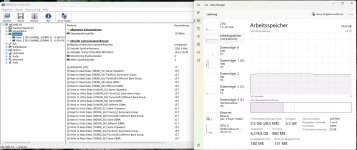

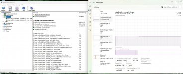

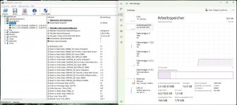

Hallo,
hab seit gestern das Problem das mein Ramriegel im Slot B2 zwar erkannt wird aber nicht genutzt werden kann. Das System lief jetzt seit 2 Jahren problemlos, das einzige was an der Hardware die letzte Zeit geändert wurde, war der Einbau einer Samsung M.2 SSD 980 1 TB.
Was habe ich bereits versucht um das Problem zu lösen:
- Beide Ramriegel in einem anderen System getestet, funktionierten einwandfrei Memtest brachte keinerlei Fehlermeldungen.
- CPU und Sockel überprüft: keine verbogenen oder beschädigten Pin`s an der Cpu, keinerlei sichtbare Beschädigungen am Sockel, keine Wärmeleitpaste im Sockel (kein anderes AM4 Mainbord zum testen der CPU vorhanden)
- Die Ramriegel testweise einmal auf A1 & B1 gesteckt, im UEFI werden beide 8GB-Riegel erkannt aber es wird angezeigt das das System nur 8GB installiert hat, PC piept dreimal beim Einschalten, alle Debug-LED`s leuchten der Reihe nach einmal auf und gehen dann aus und der PC fährt dann hoch, Windows problemlos nutzbar keine Abstürze oder andere Probleme, laut Taskmanager sind 8GB verwendbar und 8GB zeigt er an sind Hardwarereserviert, CPU-Z erkennt beide Ramriegel, nur der Riegel im A-Slot lässt sich mit Memtest überprüfen. Stecke ich die Ramriegel auf A2 & B2 exakt das gleiche wie wenn sie auf A1 & B1 stecken
-stecke ich die Ramriegel auf A1 & A2 kommt beim hochfahren eine Meldung das ich um Dualchannel zu nutzen die Riegel auf A1 & B1 stecken soll, diese Meldung hab ich weggeklickt, PC fährt ohne Probleme hoch, Taskmanager sagt es sind 16GB RAM verbaut und nutzbar.
-stecke ich einen Riegel auf B1 komme ich nichtmal bis zum BIOS, pc piept nur mehrmals und die Debug-LED vom RAM leuchtet, selbes macht er mit nur einem Riegel in B2
Nun meine Frage, hat hier das Mainboard einen defekt oder kann es auch an der CPU liegen?
