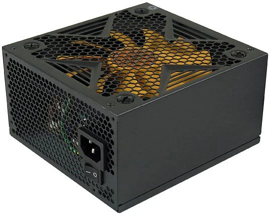

In welcher Auflösung wird eigentlich gespielt? Und welches Netzteilmodell ist das genau?

kann ich dir momentan nicht sagen welches Netzteil das genau war... liegt schon ne Weile zurück....
Du kannst den PC aufmachen und den Aufkleber auf dem Netzteil abfotografieren.
Dann hier hochladen.
Die Firma LC Power hat früher auch Chinaböller produziert ohne Schutzschaltungen.
Deswegen ist das nicht unwichtig.
Edit: Das scheint wohl dieses Modell zu sein
Dann ist das ok.
Dann ist das ok.
BeQuiet Straight Power 11 Platinum
habs doch gerade noch irgendwo in den Mails gefunden ;)
jetzt ist die Frage... da ich momentan halt wirklich erstmal nur nen kleines Budget habe.... welche Optionen wären da am besten
Das ist natürlich ein großer Unterschied und ein viel besseres Netzteil. Wie bist du dann auf das LC Power gekommen? :ugly:

LC Power war damals mein altes "erstes" Netzteil
