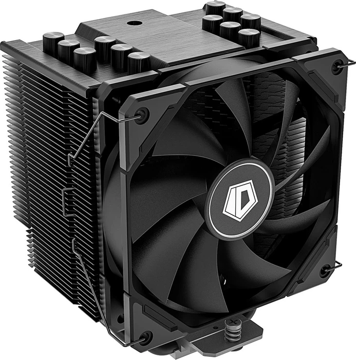

Sieht ganz gut aus, der CPU Kühler ist halt sauteuer, der geht weit günstiger. Netzteil geht auch etwas günstiger.
Danke für die Tipps! Gerade beim CPU-Kühler schau ich nochmal genauer hin, da mein Gehäuse eine maximale Einbauhöhe von max. 165 mm zulässt.

Ich kann dir bedenkenlos den Thermalright Peerless Assassin 120 SE empfehlen. Habe ihn als ARGB Variante in einem be quiet Shadow Base 800 verbaut. Die Höhe von 155 mm sollte auch in das 600er bei dir passen.
