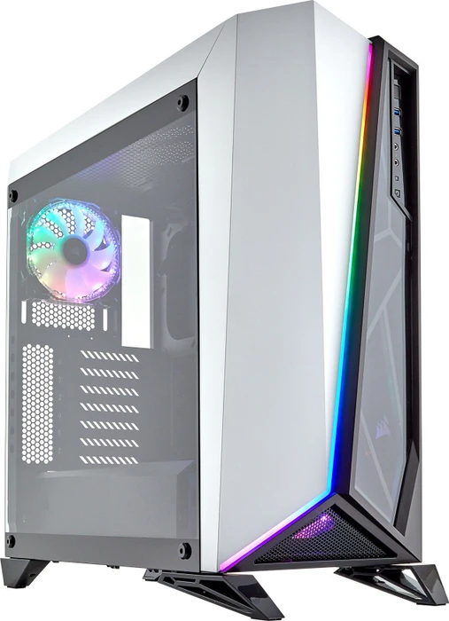

PS: Ich bin immernoch beeindruckt, dass dein Vater anscheinend dieses Gehäuse hatte (?):
:D
