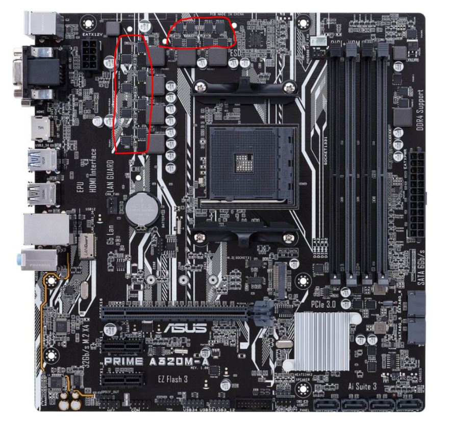

...Dabei bin ich auf dieses Mainboard gestoßen....
Das hat zwei fundamentale Nachteile:
- es fehlen Kühlkörper auf den Spannungswandlern (siehe Bild)
- Man kan damit nicht Übertakten, das ist mein 320rt Chipsatz unterbunden
=> zuviel gespart

Danke!! Mensch dann habt ihr ja schon das Optimum rausgeholt, vielen, vielen Dank! Dann mal auf ans digitale Zusammenbasteln...
