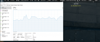

Moin,
ich beziehe mich jetzt einfach mal auf deinen Warzone Screenshot...
Warum hast du bei einer CPU Zeit von 8ms und einer GPU Zeit von 11ms keine 100% GPU Auslastung?
Das kann nicht sein, außer du hast ein Speicherlimit oder irgendwas anderes - prüf das mal bitte mit HWInfo.
Prüf mal bitte, ob du in Warzone ein FPS Limit hast (vielleicht auch außerhalb des Focus weil du rausgetabbt hast für den Taskmanager Screenshot).
Ich hätte gernen nen kompletten HWInfo Screenshot während du Warzone spielst... (siehe Anhang)
Der Ryzen - scheint zumindest in Warzone - voll im Futter zu stehen.
7ner CPU Zeit habe ich mit meinem 5900X. Deine 8 CPU Zeit ist also tip top.
Wenn du den RAM hochziehst auf 3600 geht dann der Infinity Fabric auch 1800?
(Ebenfalls zu sehen in HWInfo)
Der Ryzen läuft mit 65 Watt... Auch dort könnte man - wenn alle anderen Fehler gefunden sind - das Powerlimit erhöhen um noch etwas Leistung zu bekommen, auch hoher RAM Takt kann CPU TDP "klauen".

Hi eXquisite,
ich weiß nicht - vll. ein Windows Anzeigefehler? Gerade als ich den neuen Screenshot in WZ gemacht habe, war der Graphpicload jenseits der 90%. FPS Limit war nur noch im Menü angeschalten, ist nun alles aus.
Ist das hier angehängte ein kompletter HWInfo Screenshot oder fehlt was? Dass die CPU gut läuft freut mich jedenfalls schon mal. Ram bekomme ich nicht auf 3600 hoch, da bootet er nicht mehr. Screenshot ist vom zweiten Monitor, also ohne raustabben und mitten in Warzone drin.
Deine GPU ist das Problem!
Ab 90°C Hotspot verlierst du Leistung. Die ist zu heiß. Da stimmt irgendwas nicht.
RAM kannst du nochmal ran, wenn du die GPU im Griff hast.
Die anderen Werte sehen durch die Bank weg solide aus :daumen:
