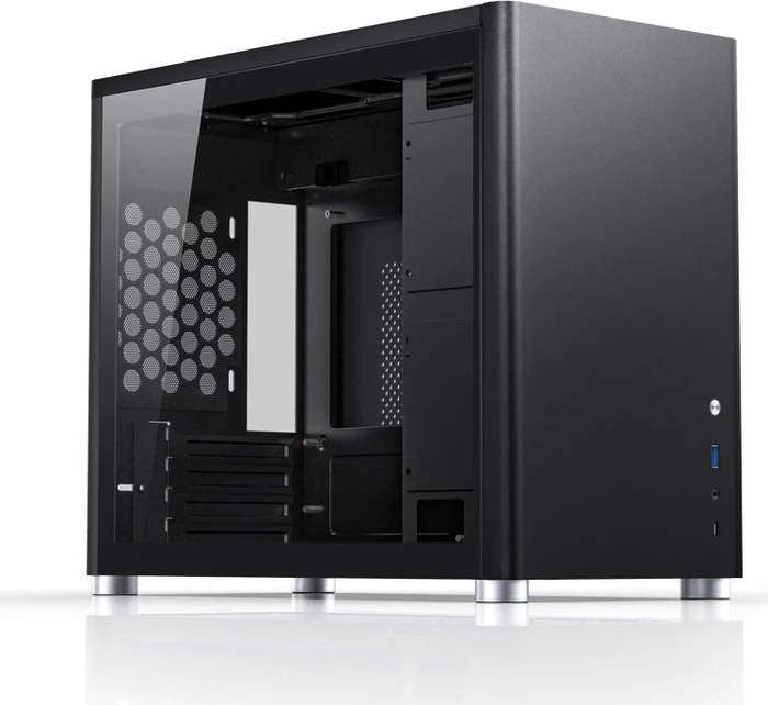

Klein ist er, leider "nur" mit RGB da das Case ohne RGB in der größe vorne kein Mesh hat.

Edit: Mist, hab gerade gesehen das Case ist 0,5cm zu breit für deine Halterung...
Da wirds dann schon Eng mit Case Alternativen, da die entweder zu groß sind, oder vorne kein Mesh haben...

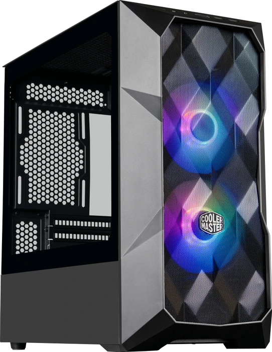

So, hab jetzt bezüglich des Gehäuses auch noch mal gestöbert. Wenn ich das richtig sehe könnte auch das Cooler Master TD300 Mesh in Frage kommen, oder? Lüfterhöhe ist ja bei deinen Vorschlägen 155mm und bei der GraKa sollte ich selbst mit der Radeon von Powercolor (338mm) hinkommen. Und meine maximalen Abmessungen hält er ja gerade so ein.
Edit. Dann müsste ich aber zum 750W Netzteil von Seasonic greifen wenn ich das in Erwägung ziehen würde, das be quiet ist zu groß.
So, vielen Dank für deine Empfehlung. Ich hab mich weitestgehend an deine Liste gehalten. Abweichend war das Gehäuse, da hab ich das von Cooler Master genommen. Und noch ne 2. kleinere SSD dazu gepackt (die 1TB Version von deinem Vorschlag). Jetzt heißt es abwarten und dann geht die Arbeit los :D
Also vielen Dank nochmal und einen schönen Abend.
