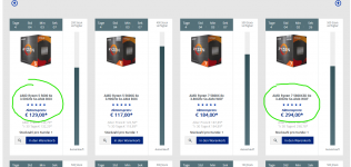

Gemessen am Aufpreis liefert der X3D welchen prozentualen Mehrwert?
38% bei doppeltem Preis, was verdammt viel ist, im Vergleich zu AM5 / Intel 1700.
Außerdem sind das genau die 38%, die einen in aktuellen competitive Titeln über die 144 FPS bringen, daher ist es das absolut Wert.
Zusätzlich dazu, kann man für den X3D noch schwächeren RAM sowie ein schwächeres Board nehmen, da dieser aufgrund des Caches weniger Strom verbraucht und nicht so sensibel ggü. langsamen RAM ist.
Dadurch verschiebt sich die Differenz nochmals bei den Gesamtkosten und der X3D steht noch besser da.
Gemessen an ein einem AMD Ryzen 7 5700X 8x 3.40GHz So.AM4 WOF versandkostenfrei über mindstar 149€ reden wir über einen Aufschlag von satten 100% bei um die 15% Mehrleistung. Von einem 5600er für 109,- Euro mal ganz zu schweigen.
Keine Ahnung wo du die Werte gefunden hast.
