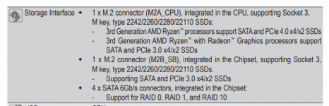

@Tolotos66 Ich hoffe du schaust gerade hier rein. Ich verstehe das mit dem Lanesharing nicht (noch nie gehört das Wort und finde auf Google gerade nichts was mir das Thema gerade wirklich näher bringt).
Edit: Bin auch eben das Handbuch zu dem Board durch, konnte da aber auch nichts finden (oder es ist dort anders beschrieben)
Dein Board hat nur begrenzt Ressourcen. Wenn du eine zweite M.2 verbauen willst, werden dabei (je nach Board unterschiedlich) z.B. zwei SATA-Anschlüsse oder ein PCIe-Slot abgeschaltet bzw. die nutzbare Anzahl der Lanes von letzterem verringert.
@TheGermanEngineer Ok, das versteh ich dann.
Ergo: 2x M.2 ist an sich kein Problem, man hat nur Einbußen.
Jetzt muss ich nur herauskriegen, was bei dem Board genau dann abgeschaltet wird. Aus dem Handbuch ist für mich einfach nicht ersichtlich.
Es gibt noch 4 weitere SATA Anschlüsse (wovon ich 1-2 bräuchte. Im alten PC ist ja eine 2TB SSD verbaut, die wollte ich safe behalten. Über die 3TB HDD lässt sich streiten. Vllt lass ich sonst sowas über eine externe laufen).
Und PCIe bräuchte ich einen für die Capture Card.

Man könnte durchaus einfach mal auf die Internetseite des Herstellers gehen, oder sich im Handbuch schlau machen.
Da wird nichts geshared... Du kannst alle Anschlüsse belegen.

@grumpy-old-man Die Stelle hatte ich gefunden, aber ich dachte, es würde irgendwo dabei stehen, wenn ein Slot abgeschaltet wird oder auch nicht. In dem Fall bestätigst du nochmal, was ich bei Linustechtipps gefunden habe. Dann kann ich mit gutem Gewissen bei dem Board bleiben. Danke! :daumen:

Wenn ein Sharing da wäre, wäre es kenntlich gemacht. Das kommt in der Regel aber nur bei Boards vor, die mehr als 4 Sata-Anschlüsse haben. Der B550 Chipsatz unterstützt nur 4 Sata-Anschlüsse. Manche Boardhersteller bieten aber 6-8 Anschlüsse und "klauen" sich dann die Lanes von anderen Steckplätzen und umgekehrt.
