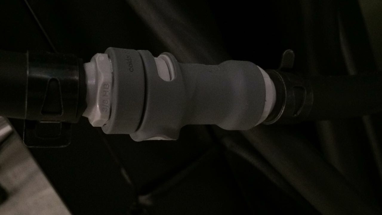

Passen die Ek QDCs überhaupt auf die EK ZMT Schläuche? Die sind ja etwas dicker als andere.
Wenn Schläuche etwas dicker sind (also was die Wandstärke angeht) ist das bei verschraubten Tüllen kein Problem. Dann kann man einfach nicht so weit zuschrauben, ist aber dennoch fest und dicht. Ein viel größeres problem wäre es wenn die Schläuche zu dünn wären. ;-)
Ja, geht!
foto-28-11-17-20-20-30-jpg.1003477
