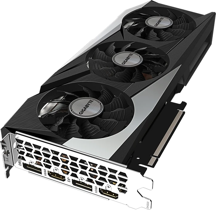

ich bin was die Grafikkarte angeht in der Regel eher "zurückhaltend", und ordne sie gerne der Auflösung vom Monitor zu, wohl wissentlich das man am Ende des Tages nie zu viel Grafikleistung haben kann.
Für WQHD würde ich persönlich eine RTX3060Ti kaufen, da ein möglicher Stream über die Karte etwas Leistung kostet, wäre ich bei einer RTX3070 wenn das Budget erweitert wird.
Eine noch stärkere Karte sehe ich als nicht zwingend nötig an, du wirst mit einer der beiden schon deutlich mehr Leistung bekommen als du derzeit mit der GTX1060 hast!
Dazu kommt das ich mit beiden Karten erst mal schauen würde ob dein vorhandenes Pure Power 10 CM 500W damit klar kommt, wovon ich ausgehe.
Bei einer RTX3080 würde ich dir zu einem neuen Netzteil mit 750 Watt raten:

Ich würde in der Konstellation wohl die RTX 3060 Ti bevorzugen. Die RTX 3070 ist zwar sehr schnell, wäre mir aber für eine Karte mit 8 GB Speicher zu teuer.
Für 1440p Auflösung ohne oder mit niedrigem Raytracing ist die RX 6700 XT eine klare Alternative.

Eine nicht allzu teure 3060 Ti wäre wohl die beste Wahl, eine 6700 XT sollte die Funktion aber auch erfüllen - wenn auch nicht so optimal hinsichtlich Streaming.
Ich enthalte mich da, weil ich das nicht brauche und daher keine Erfahrungen damit gesammelt habe. Ich habe aber schon nachträglich coole Spielmomente mit einer Radeon gespeichert.

Ich würde mir jetzt folgendes zusammensuchen:
RTX 3060TI Habt ihr andere Empfehlungen? Es gibt ja verschiedenste Varianten von MSI/ ASUS / Gigabyte.. 699€

der Pure Rock 2 reicht schon, wenn du mehr Kühlleistung möchtest und Bedenken wegen der Höhe hast, geht auch der Mugen 5.
Da die Preise der verfügbaren Grafikkarten gefühlt manchmal stündlich schwanken, empfehle ich keine konkreten Modelle mehr.
Ich würde zum Kaufzeitpunkt nach dem Preis gehen, und nach Tests zum Favoriten suchen.
In einer Ausgabe der PCGH stand zum Netzteil mal folgende Faustformel: "Addiere die TDP von GPU und GPU, und multipliziere das Ergebnis mit 1,5".
Dein Pure Power 10 CM 500W wird kein Problem mit dem Ryzen 7 3700X und einer RTX3060Ti haben.
Im Fall der Fälle würde eine Schutzschaltung greifen, kaputt geht also nichts!
