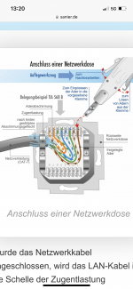

Hab die Dose auseinander geschraubt war aber alles gut verlegt. Hab mal etwas weiter gegoogelt und 2 verschiedene Verkabelung gefunden.
Hat sich der Standard geändert und deswegen ist die Verbindung so langsam weil sie nicht alle paar Nutzt?

Die beiden Kabel nutze ich. Grau zwischen den Dosen, schwarz von Router zur Dose und schwarz nochmal von Dose zu PC.
Also kann ich beide Standards nutzen mit mit den Kabel Arten?

Relevant ist nur, die die Dosen aufgeklemmt sind. Da sind einfach die Farben vertauscht. Solange man beide Seiten nach dem gleichen Standard verkabelt hat, ist alles ok.
