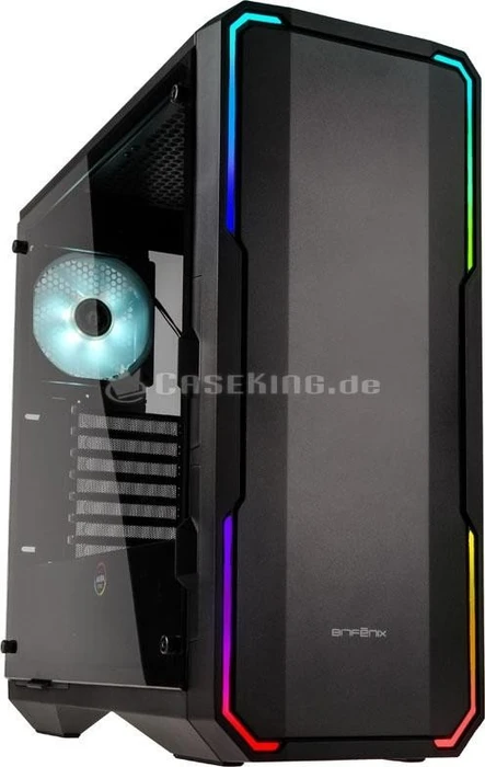

Steht das Gehäuse irgendwo, wäre ja gut zu wissen für die richtige Größe des kühlers, das Board ist dann itx?
Das Gehäuse heißt Enso RGB Midi-Tower.
Das Board ist von MSI, welches genau weiß ich gerade leider nicht, da ich erst morgen zuhause bin. Aber es ist keine ITX.

Laut technischen Daten von Geizhals kann die CPU Kühlerhöhe 160 mm betragen
hier CPU Kühler für Sockel AM4 die passen würden
Entweder Luft oder AIO, musst Du dann wissen.
Da die aktuelle AiO sowieso von Anfang an eher Schrott war, würde ich mit einem guten LuKü weiterarbeiten..
