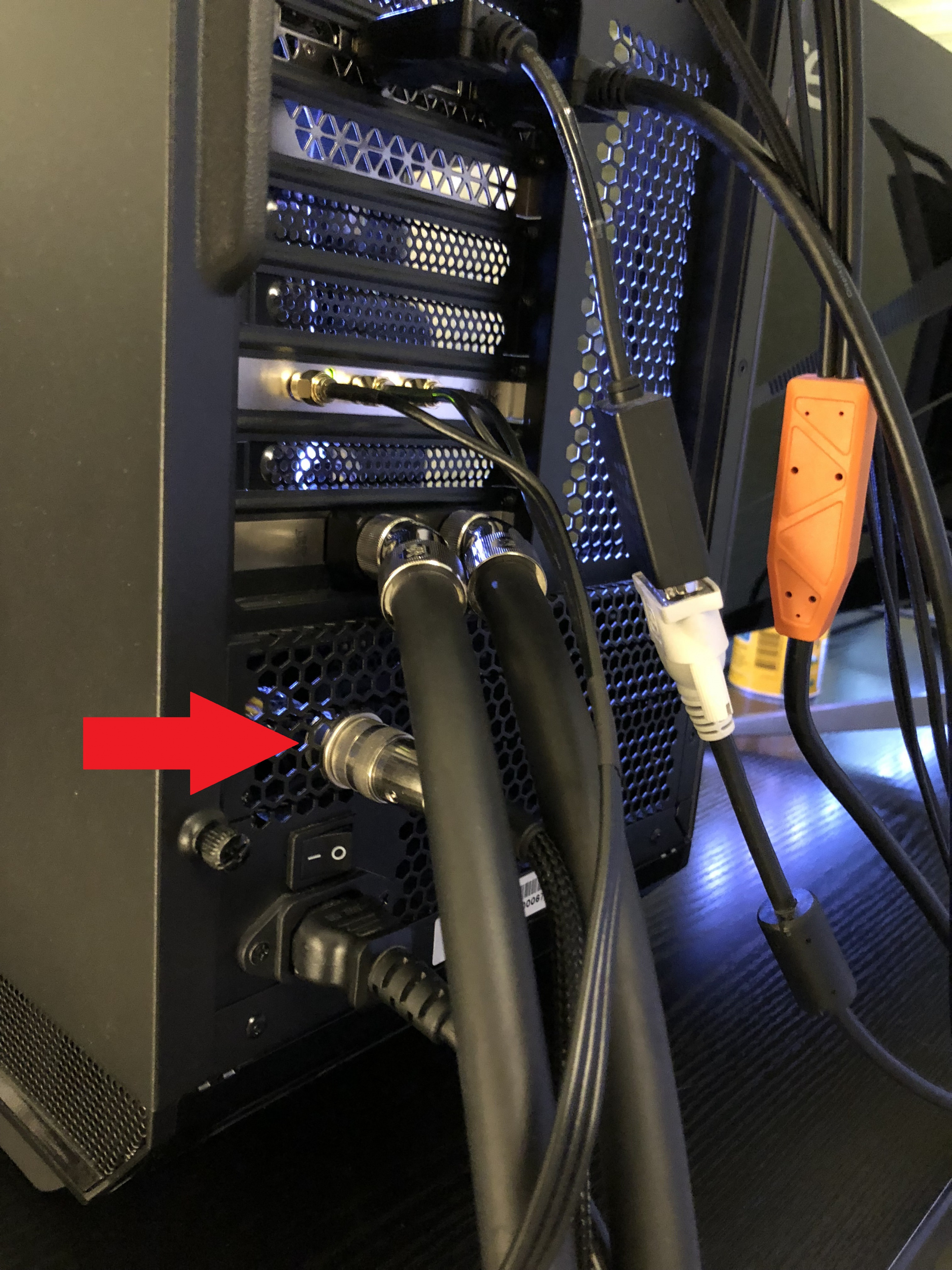

Ich habe die Lüfter im Mora auf ein Kabel zusammengefasst und gehe dann im PC mit 12V und Ground aufs NT und PWM/Tacho aufs Aquaero.
Dafür habe ich mir noch einen schönen Lumberg-Stecker gebaut, welcher sich dann am PC verschrauben lässt.

Bei mir habe ich nichts mit Netzteil dran, alles geht vom Aquaero über ein Stecker direkt zum Mora.
Also nur ein Kabel voll bestückt mit Spannung, Masse, Tacho und PWM. Erst innerhalb des Mora wird dieses Kabel auf alle Lüfter gesplittet.
