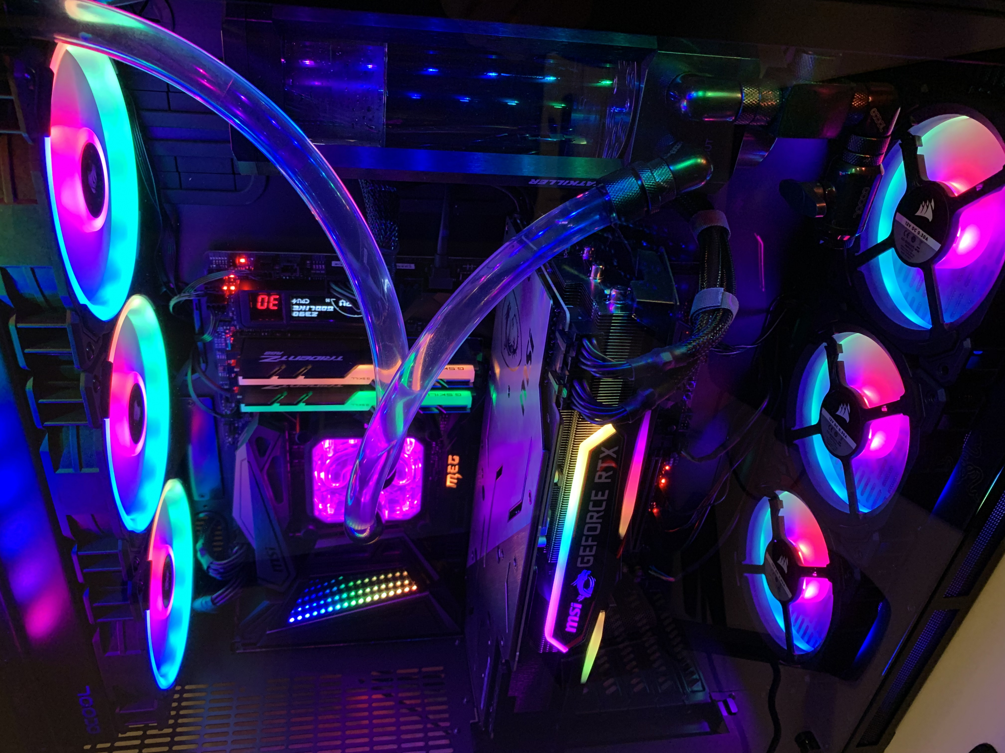

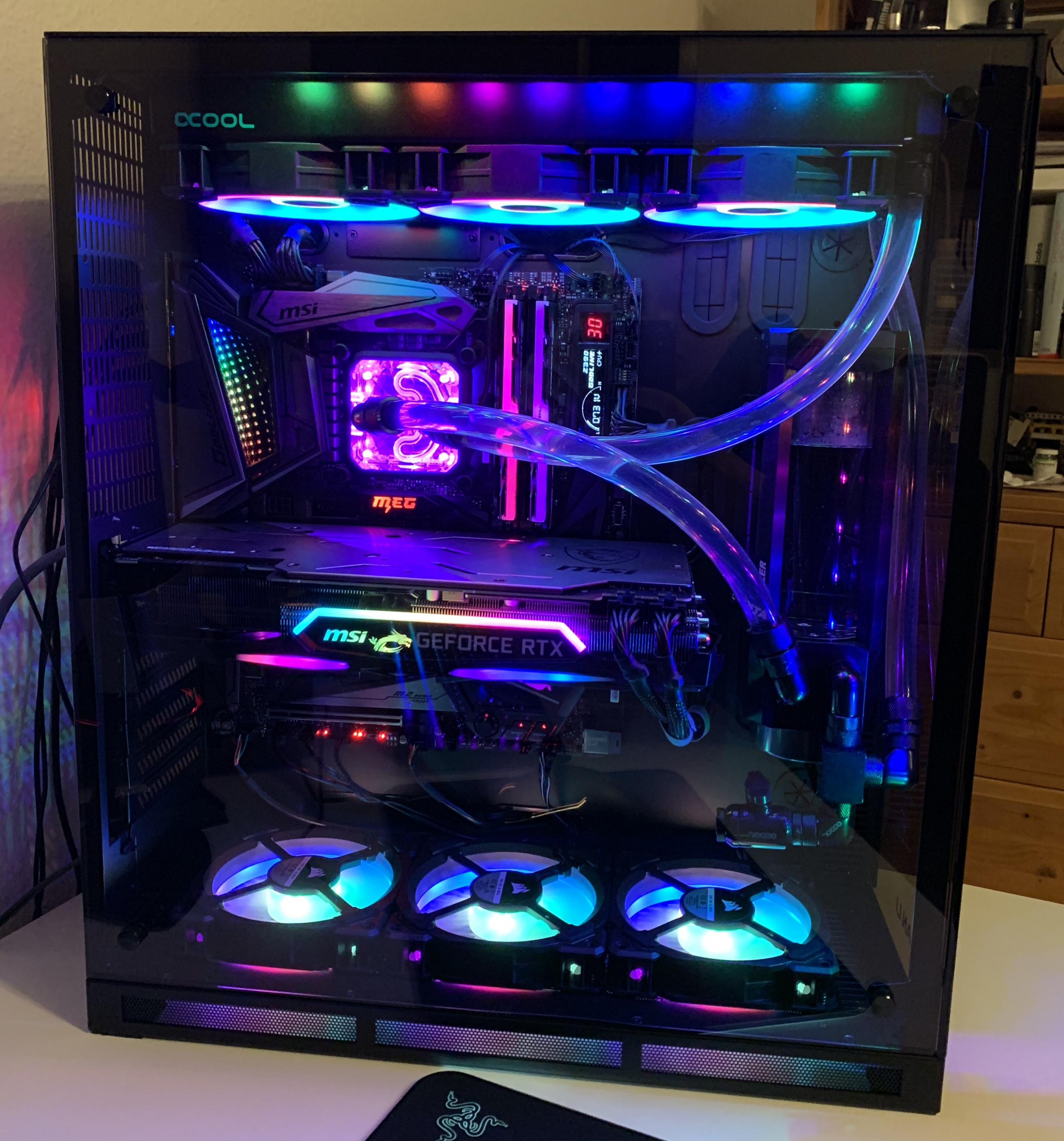

Hi Leute,
anbei seht ihr nochmal das fertige Resultat. Ich habe die Schläuche getauscht gegen EK ZMT, da mir die PrimoChill bereits nach zwei Wochen relativ milchig geworden sind und das hat mir überhaupt nicht gefallen. Nächstes Jahr versuche ich mich nochmal mit Hardtubes :)
Die Graka habe ich durch eine EVGA XC getauscht mit EK-Vector Block, da meine Gaming X Trio mit Block zu dick geworden wäre und ich das Gehäuse so nicht mehr geschlossen bekommen hätte.
AW: i7 8700K Wakü Beratung?!?!
Sieht gut aus, nur wird deine Grafikkarte nicht effektiv gekühlt.
Du hast alle Anschlüsse daran verwendet und Wasser wird sich den geringeren Widerstand suchen und die Grafikkarte nicht richtig durchlaufen.
Denn du hast dein Loop praktisch an der Grafikkarte mit deinem unteren Radiator und dem CPU-Kühler aufgeteilt.
Das Kühlwasser wird daher den leichteren Widerstand nehmen und direkt zum CPU-Kühler fließen und beim Rückweg auch direkt zum unterem Radiator fließen.
Besser wäre AGB zur Grafikkarte, Grafikkarte zum CPU-Kühler und dann zu einem der Radiatoren direkt. Deshalb sind im Lieferumfang des Kühlers auch zwei Verschlussschrauben mit dabei.
Denn dein Kühlwasser fließt in das Terminal und sieht zwei Richtungen... und denkt sich... wieso soll ich in den Kühler der ein Umweg bildet und anstrengender ist, ich fließe einfach gerade aus weiter und mache es mir einfacher... :ugly:
Ich hatte auch bedenken bzgl. Der Temperatur Entwicklung bei diesem Aufbau, ich muss aber sagen, die GPU bleibt im Schnitt zwischen 45° und 50° Beim zocken und ist damit sogar noch ca 20° Kühler als vorher mit dem Luftkühler :)
CPU liegt etwas höher mit 50-60° beim Zocken, diesen hab ich aktuell laufen mit 4,8Ghz bei 1,26V
alles in allem bin ich sehr zufrieden mit den Temperaturen. Wassertemperatur liegt auch bei um die 33°
Wenn du das ganze noch etwas umbaust sollten die Temperaturen der Grafikkarte noch etwas besser werden.
Ich würde vom AGB in den unteren Radiator gehen, dann von dort aus in die Grafikkarte und weiter zum CPU-Kühler, dann oben in den Radiator und dann zurück in die Pumpe/AGB.
Somit hast du eine Flussrichtung was zwingend beibehalten werden muss.
Hi Leute,
Ich bin erstaunt wie gut das mit den Schläuchen ausschaut. Hätte nicht gedacht das das mit Schläuchen optisch so möglich ist. (Biegeradius, kein durchhängen)
Viel freude mit deinem Pc. Und ich kann dir auch nur zu den empfohlen Umbaumaßnahmen von IICARUS raten. Damit holst du nochmal ein paar Grad raus.
Sollte sich auch nicht nur in der Graka sondern auch der CPU bemerkbar machen ;)
