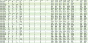

Gut, dann mache ich das mit dem UEFI mal, aber hier die Daten von denen ich gestern gesprochen habe, das Links sind jeweils die Temperaturen und rechts die Taktraten, falls noch irgendwer Spannungen dazu will, bitte bescheid geben, die habe ich auch, wäre dann halt nur mini geworden auf dem Screenshot. Das ist abgenommen im Sekundentakt so zur Info. Achso und das ist mehrfach vorgekommen und deutlich spürbar gewesen. Ist wie gesagt, sonst nicht das gewesen, sondern einfach schlagartig nen Drop auf 800 MHZ und dann 10 Minuten so oder ab und zu mal für 10 Sekunden hoch, dann aber wieder runter.

Hab jetzt eben nochmal getestet und habs wieder getracked und hier sind die Daten dazu.
Nachdem Ende der hier ersichtlichen Daten, geht das noch circa 5 Minuten weiter.
Hoffe es ist nicht zu klein und das war jetzt auch nach dem BIOS Update:(
Achso und natürlich haben wir links die Last, dann kommt die Temperatur, dann die Clockspeed, dann Power also in Watt und ganz am Ende haben wir noch die BCLK
