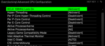

Außerdem ist mir aufgefallen, dass mein i3 nur mit 4090 MHz bzw 4290 Mhz statt der angegebenen 4100 bzw 4300 Mhz taktet
Das würde mein MSI Board auch machen.
Allerdings habe ich dazu im Bios eine Option, damit der Prozessor wieder den vollen Takt erreicht.
Diese Option gab es aber anfangs noch nicht und daher musste ich ein BCLK von 100,25 MHz einstellen, damit die Taktrate voll ausgegeben wurde. Ist aber nur fürs Auge, denn normalerweise macht es kein Unterschied.
Früher gab es dazu auch eine Option, die sich Spread Spectrum nannte.
