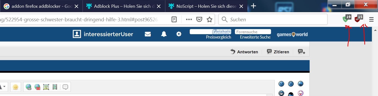

Sehr gut, volle Kontrolle für Dich. Wie oben schon erwähnt, man muss lernen, mit
dem "bösen" Internet voller Schurken klar zu kommen. Es gibt zu viele die versuchen,
Mist auf dem Rechner zu installieren, gerade Werbepopups sind so ein Beispiel. Ich
rate, auch wenn er etwas langsamer ist zu dem Browser Firefox, dem man zwei Addons
geben sollte:
- Skript Blocker (verhindert Skripte auf Seiten, die irgendwelche Programme ausführen)
- Adblocker (dann wird es schneller, weil weniger Müll geladen wird und nervt nicht so)
Dein neuer, schneller Browser fuer Mac, PC und Linux | Firefox
NoScript – Holen Sie sich diese Erweiterung fuer �� Firefox (de)
Adblock Plus – Holen Sie sich diese Erweiterung fuer �� Firefox (de)
Gerade Noskript kann hier und da auch Funktionen einschränken, wie das anmelden
in Foren und muss bei Bedarf einzeln für eine Seite abgeschaltet werden. Alleine hier
auf dieser Seite gibt es 19 Werbeeinblendungen und 15 Skripte wollen etwas machen.
Es reicht ein Klick auf die beiden Symbole und dann kann man es für eine Seite abstellen,
wenn man der Seite traut. Werbung wird heute aber über tritte gesteuert und ist darum
immer das Einfallstor für Schadsoftware.
