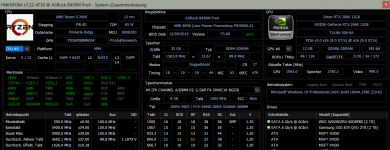

Für mehr Infos, Screenshots oder der gleichen einfach Fragen.
