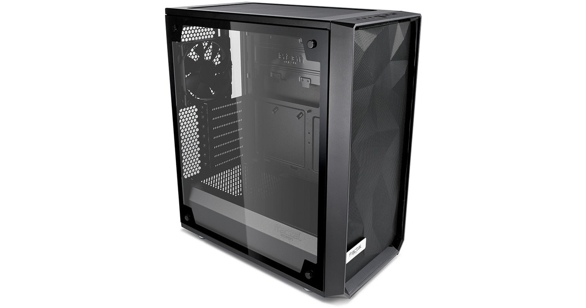

EDIT:
Wie wäre es mit dieser Option:
Gehäuse: Fractal Design Meshify c Light
https://www.alternate.de/p/1200x630..._C_Light_Tint_TG__Tower_Geh_use@@tqxhf040.jpg
Oben einen 240mm Radiator von Cooler Master der raus bläst.
Vorne 3 Lüfter die rein blasen. Da dieses Case vorne ziemlich offen ist, dürfte da genug Luft reinkommen?!
Hinten 1 Lüfter der raus bläst.

Zu deinem Vorschlag (Fractal Design Meshify c Light) kann ich nicht viel sagen.
Unterstützte Radiatoren 3x 120mm-Radiator/en, 2x 140mm-Radiator/en
Klingt evtl so: Oben max 1x 360mm Radiator, vorne max 1x 280mm Radiator.
Aber garantieren kann ich dafür nicht.
Würde prinzipiell reichen, aber ich bin kein Freund von 120mm Lüftern (im 360mm Radiator).
Gehäusescheibe rausnehmen wäre für mich aber ein No-Go. :ugly:

EDIT:
Das Fractal Gehäuse ist leider nicht tief genug.
Durch den vertikalen Verbau der Graka, rutscht diese um 5cm nach vorne.. so komme ich über die Möglichen 31cm .. schade.
Kennt jemand ein ähnliches Gehäuse das etwas tiefer ist?
