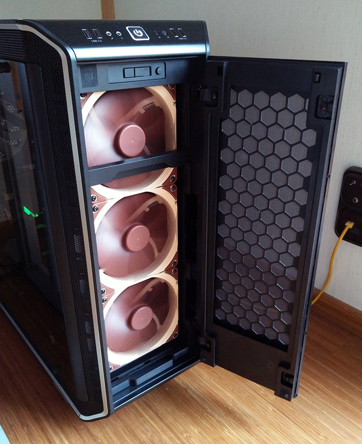

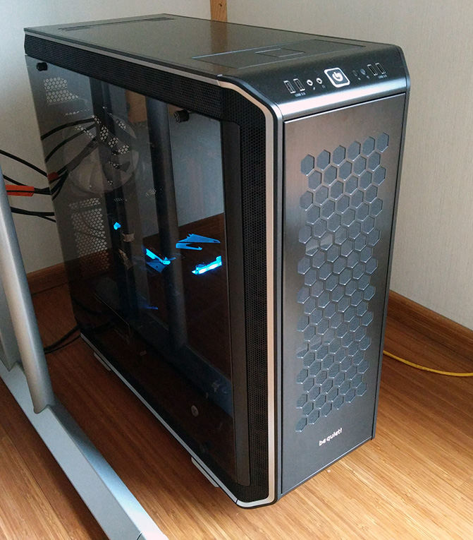

Wenn du es leiser und kühler haben möchtest, musst du die Glasscheibe vorne entfernen, denn die ist hauptverantwortlich für die schlechte Durchlüftung.
Meine Dark Base 900 Pro lässt auch nur suffiziente Kühlung beim Zocken zu, wenn ich die Tür vorne öffne.
Damit muss man halt leben, dafür sieht das Gehäuse ansonsten echt geil aus.
Man muss überhaupt nicht damit leben:
AW: Gehäus/ Belüftung/Temperaturen/GTX 1080 TI
img_20180328_125538-jpg.1021859
img_20180328_125559-jpg.1021860
Oh coole Sache. :D
Das Teil brauche ich wohl.
Wo gibt's das denn zu erwerben?
EDIT: Ah shit habs per Google gefunden.
Du hast das mit einer CNC-Fräse gemacht.
Nicht schlecht.
Mir bleibt leider nur die Möglichkeit, die Tür beim Zocken zü öffnen, damit sich die Wärme nicht staut.
