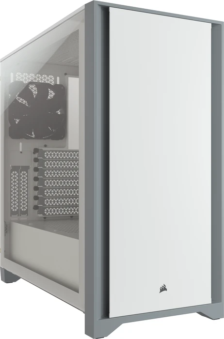

WIe sieht es denn mit dem Gehäuse aus? Brauchst Du ein neues Gehäuse, oder möchtest Du Dein altes Gehäuse übernehmen?
Ja, Gehäuse brauche ich auch. Ich kann mein derzeitiges langsam nicht mehr sehen.
Ich dachte an etwas elegantes. Das Corsair 5000D gefällt mir sehr gut.

Das normale 5000D ist in Sachen Airflow kein Kracher. Das LianLi ist in der Hinsicht Top Tier und günstiger. Die 980 Evo ist gerade für 89€ im Angebot. Ein 8 Jahres altes NT würde ich ersetzen. Wenn Du deine 1060 zukünftig mal ersetzt wäre es spätestens dann ratsam. Ram in der Preisklasse nutzen alle quasi die gleichen ICs - sie haben auch die gleichen Timings. :o Die 40€ Aufpreis bei den Crucial lohnen sich kaum. Ausser Du magst Scores in synthetischen Benchmarks.

Nun, wenn Du das Corsair 500oD optisch ansprechend findest, dann greife einfach für mehr Airflow auf das 5000D Airflow zurück. Das bringt mehr als ausreichenden Durchzug.
aber bei Deiner 1060 und dem Ryzen 5600 bedarf es auch nicht gerade eines Airflow-Wunders für eine brauchbare Kühlleistung.
