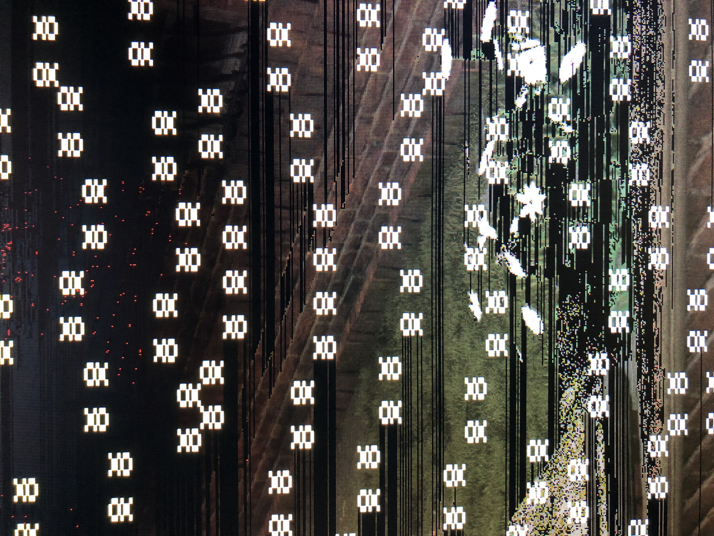

läuft aber bei Black OPs 4 immernoch freezes. Konnte es fotografieren.
was meint ihr ? Ist das der RTX BSOD Fehler ?

Wie hoch die tatsächlichen Ausfallraten sind ist aktuell Spekulation, prinzipiell können aber alle RTX-Karten das Problem haben. Wenns wirklich an der Temperatur des GDDR6 liegt was man aktuell annimmt sind bestimmte Modelle stärker betroffen als andere, die bestimmte Speichersteine nicht mit Frischluft versorgen. Aufgrund der höheren leistungsaufnahme (=mehr Temperatur) ist die Ti gefährdeter als die normale 2080.
Hier wirds ausführlich beleuchtet:
Die GeForce RTX 2080 Ti leidet offenbar an erhoehter Ausfallrate (4. Update) - Hardwareluxx
Scheibenkleister... naja immerhin der Vorteil das ich die RTX hochpreisig neu gekauft habe.
Dann starten wir mal n RMA und hoffen das n Austauschprodukt ohne diesen Fehler kommt....(sonst wird des ja n RMA Kreislauf...)
Danke für die Info
