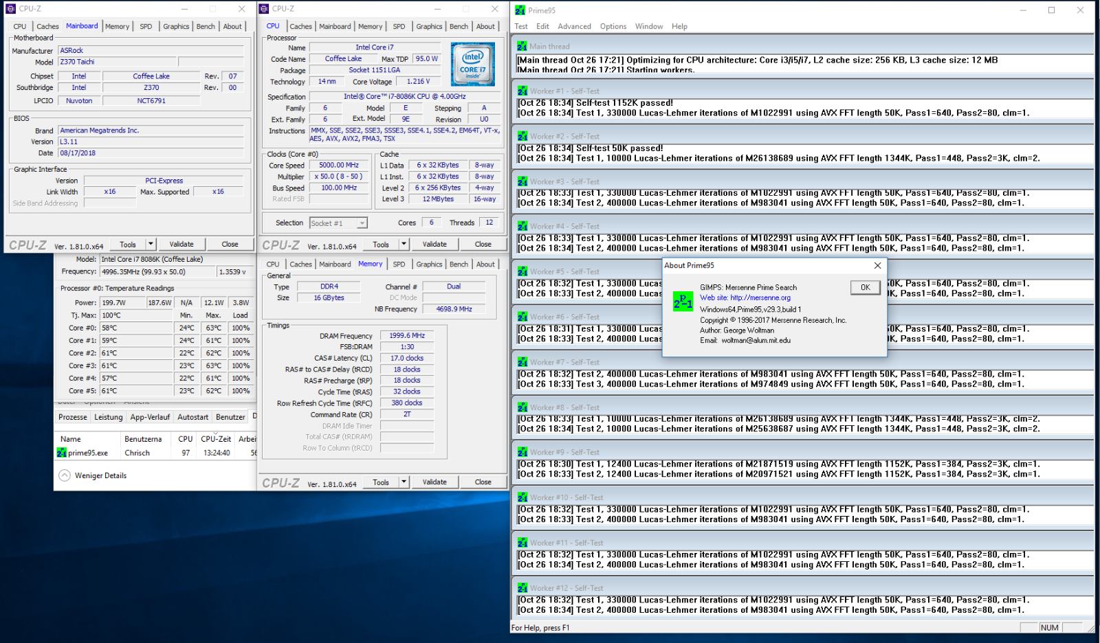

Ansich geht das 8086er Thema nun dem Ende zu, da ich bei Ebay einen CPU gefunden habe der prime 95 MIT AVX getestet wurde.
Soll bei all Core Prime 1.216 Volt brauchen.... wenn des dann bei meinem Board mit den Werten übernehmen klappt - zu meiner Zufriedenheit gelöst.

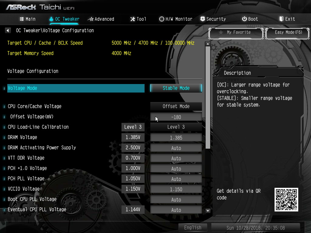

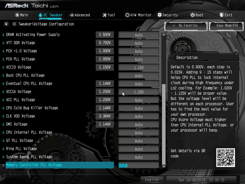

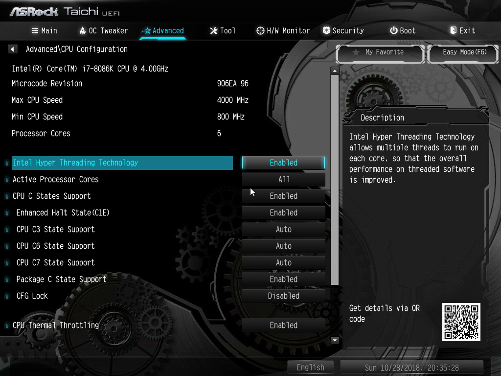

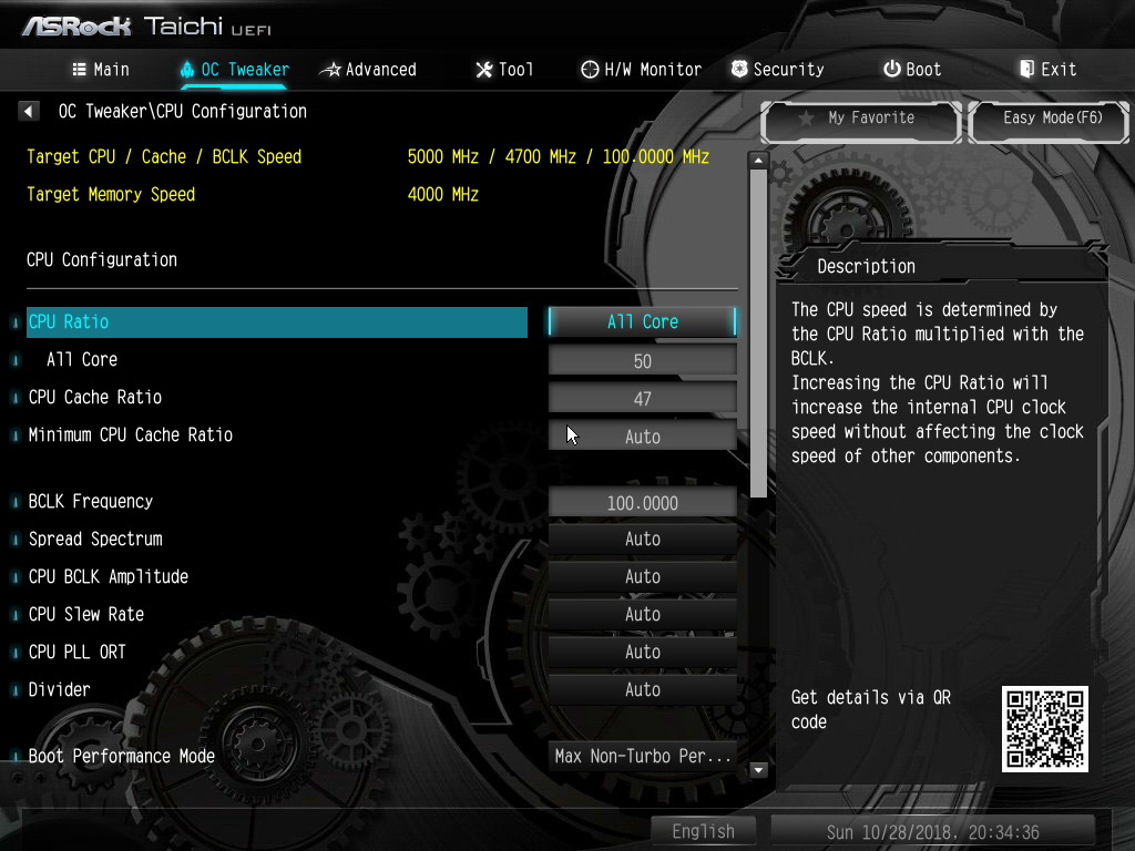

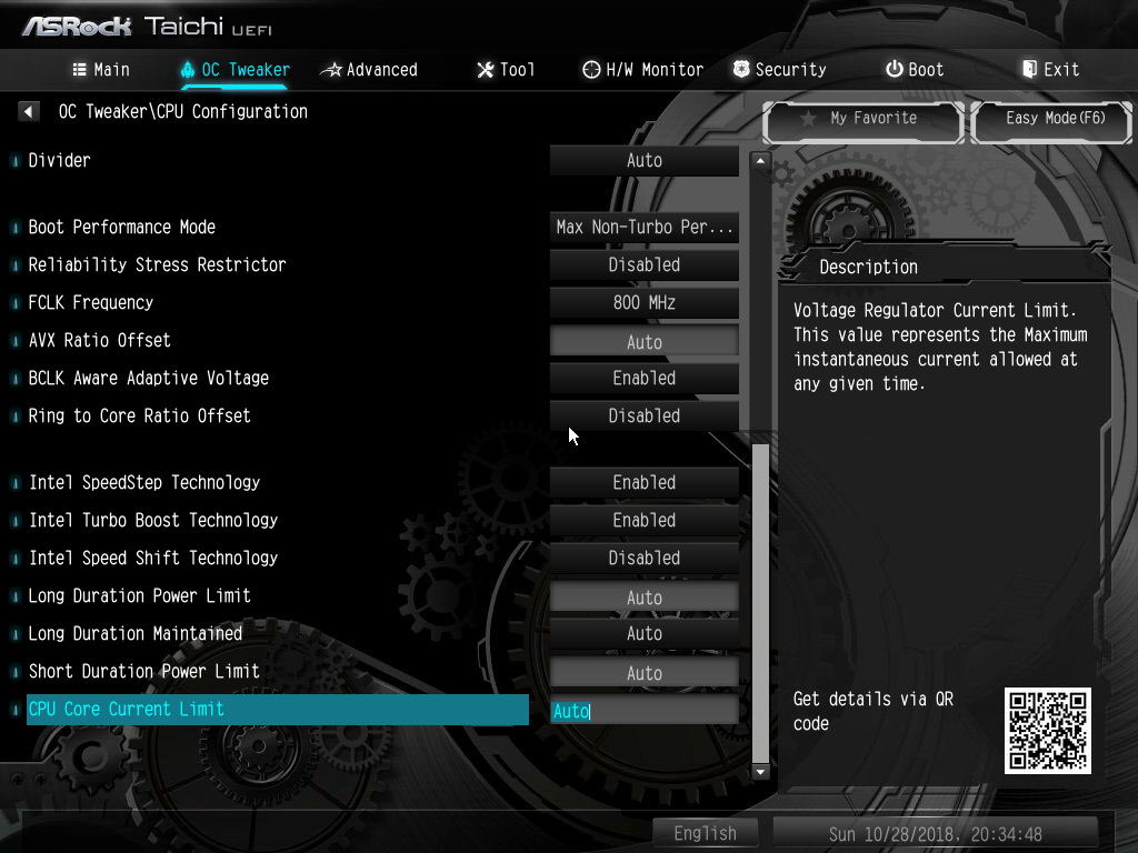

Servus Leute. Ich pack des mal hier rein.
Die CPU von Ebay kam an.
Laut dem Vorbesitzer hatte er folgende Einstellungen:
181028203437-jpg.1018186
181028203448-jpg.1018187
181028203508-jpg.1018188
181028203515-jpg.1018189
181028203528-jpg.1018190
s-l1600-png.1018191
Seine Empfehlung:
Mainboard wie im Screenshot: ASRock Z370 Taichi
- CPU Multi 50x
- Uncore / Cache Multi 47x
- AVX Offset 0 (bzw beim ASRock ist das AUTO)
- LLC (Loadline Calibration) 3
- VCore Mode Offset
- Offset minus (-) 180mV (entspricht auf meinem Board 1.216v in Prime mit AVX)
oder
- VCore Mode Fixed
- 1.350v (entspricht idle ~1.26-1.27v und Load 1.216v)
- VCCIO 1.170v
- VCCSA 1.200v

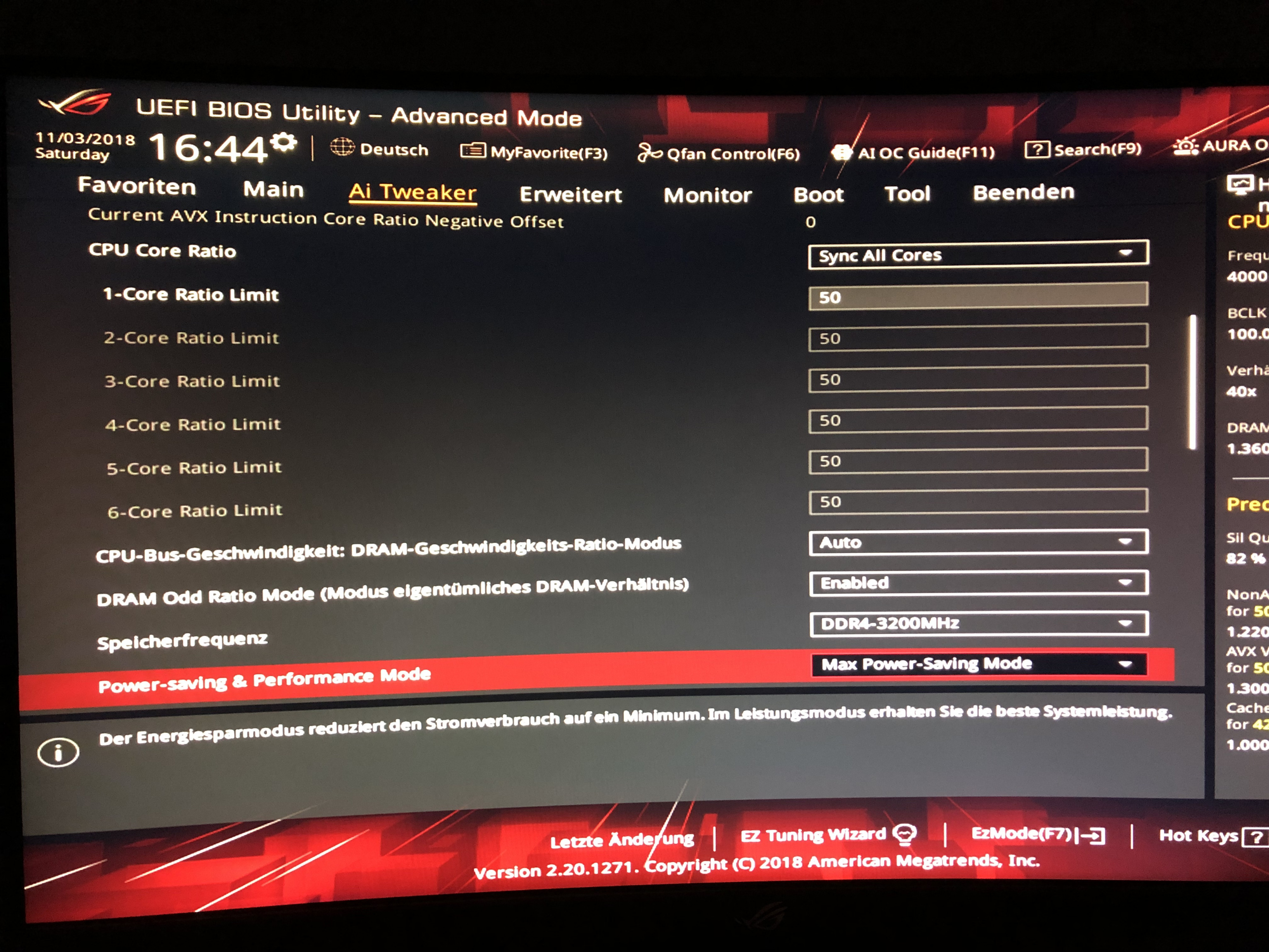

Ich bekomms auf meinem Asus Z390I aber so irgendwie nicht nachgestellt.
Könnt ihr bitte mal n Blick drauf werfen und mir helfen ?
Irgendwo hab ich doch n Fehler drin...

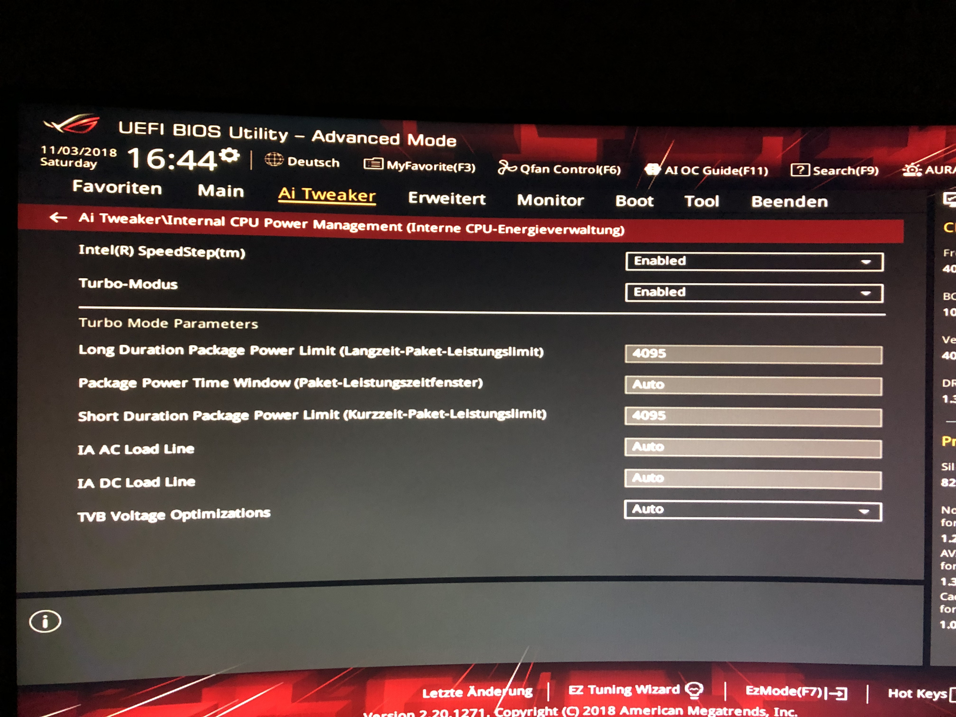

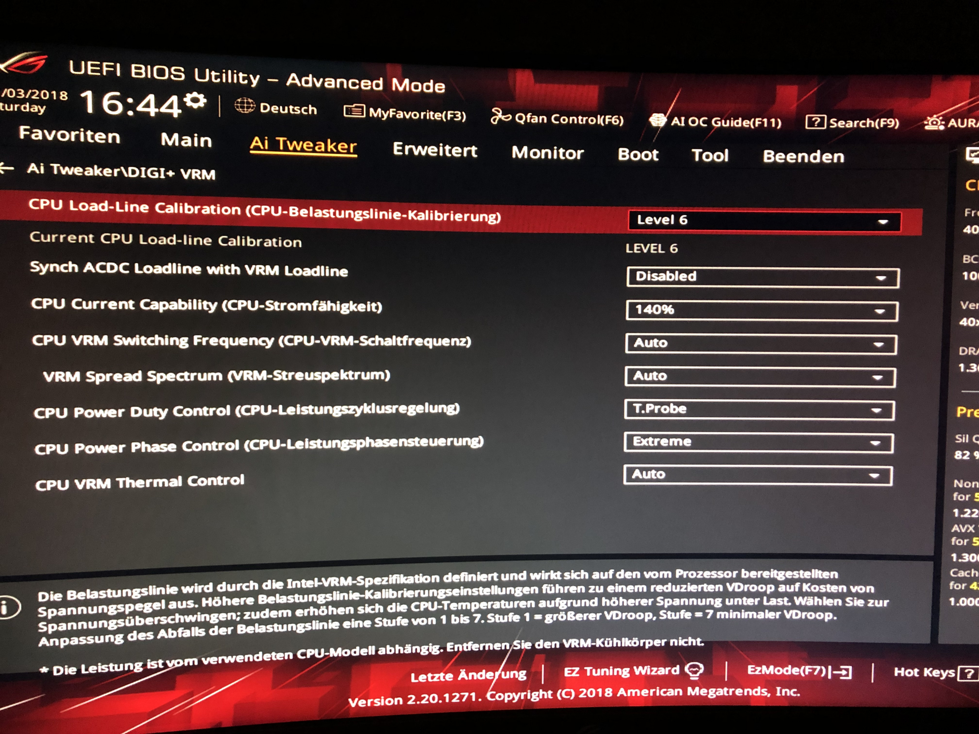

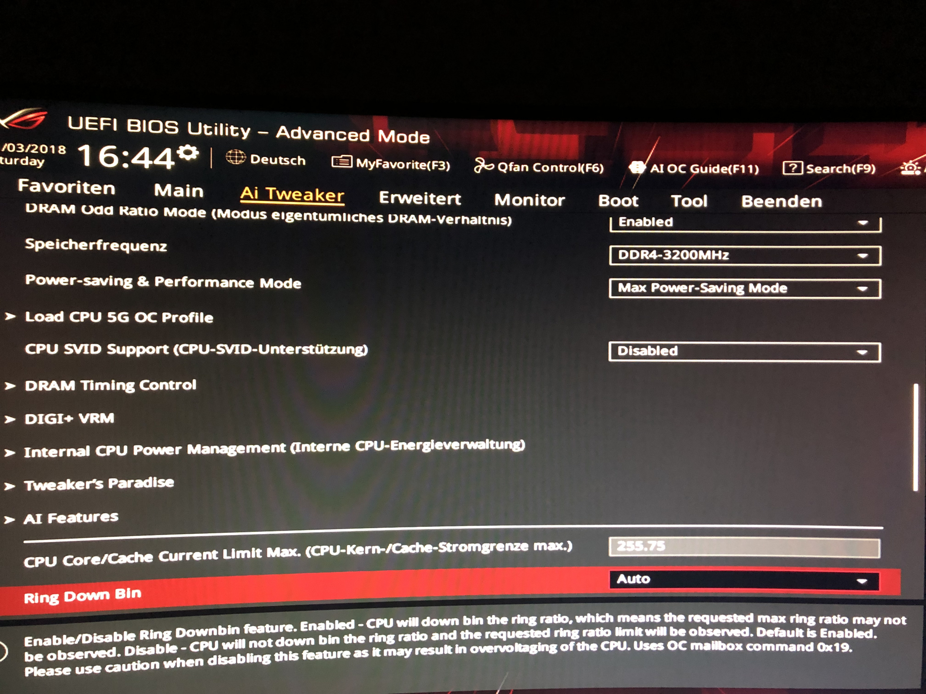

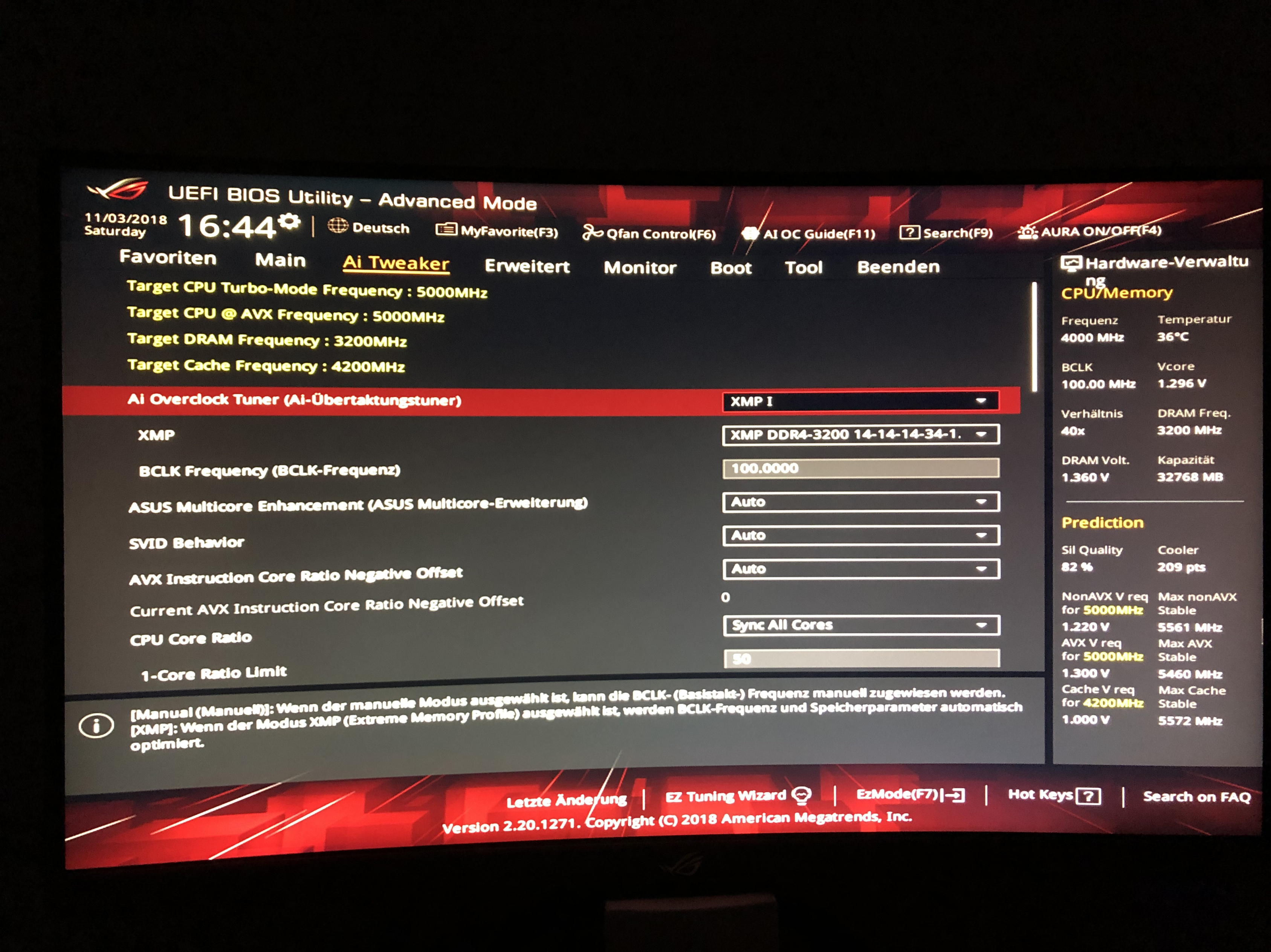

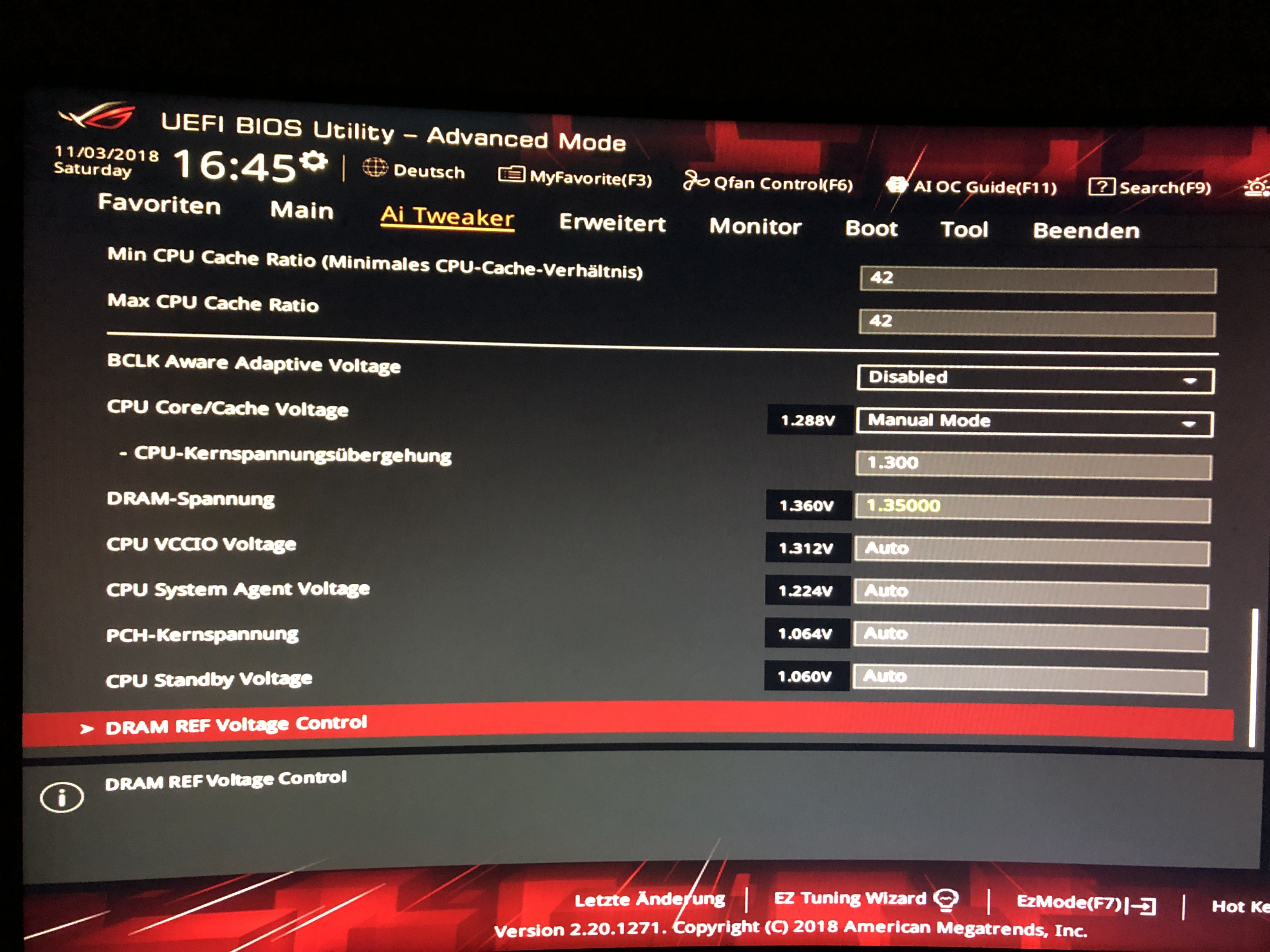

So hab ichs mal eingestellt aber Prime95 mit AVX schaffts nich...
img_4324-jpg.1018202
img_4319-jpg.1018197
img_4322-jpg.1018200
img_4320-jpg.1018198
img_4321-jpg.1018199
img_4318-jpg.1018196

Wundert mich nicht, ein Taichi ist auch ein anderes Kaliber als das Asus Board welches du hast, sein Board hat schlicht eine bessere Spannungsversorgung und deshalb geht eben beim gleichen Takt weniger Spannung.
Abgesehen davon, selbst, wenn es nicht so wäre, stelle mal die LLC höher ein, die Spannung geht viel zu weit runter, bei ihm mag das vielleicht aus oben erwähnten Gründen klappen, aber bei dir eben nicht.
Tatsache ? Dachte des Taichi ist mittelklasse und das Strix Z390I dacht ich auch...
Hm...
Mach ich mal. Sag mal ohne alles neu Fragen zu müssen. LLC sollte doch möglichs niedrig gehalten werden ? (soll doch schädlich sein ?)
Wie gesagt laut OC Guides von 8auer soll man auf Level 5/6 gehen... (aber soll ja auch die CPU nicht schädigen)
Evlt. hast du aber Recht. Auf die vollen 1.35 Volt gehen höheres LLC und dann wirds evtl Stabiler.
Des mit dem Offset klappt gar nich egal wie ich es einstell. (Wollt bissl Strom sparen...)
Die Tatsache, dass dein Board Mini ITX ist hilft hier nicht wirklich, es ist zwar teuer, aber eben nur weil es so klein ist.
Dass LLC schädlich ist habe ich noch nie gehört, es geht hier nur darum, dass die CPU mit der Spannung läuft mit der du sie eingestellt hast (vom fixed Vcore aus gesehen), so eine niedrige LLC führt eben dazu, dass die Spannung deutlich niedriger ist, du musst mal testen ab welcher LLC Stufe dein Board auch tatsächlich die Spannung nutzt die du einstellst.
Man könnte ja für den zielwert z.b. 1.25 Volt ja entweder die Voltage hoch setzten bis unter Last der Zielwert erreicht ist oder die LLC anpassen bis die Last Voltage Abweichung den Zielwert hält....
Wenn ich Offset einstelle dann geht er von der VID aus korrekt und korrigiert nach oben oder unten ?
Könntest du auch so machen, ist eben nur deutlich einfacher mit passendem LLC, da der Spannungsabfall bei einer anderen Spannung womöglich anders ausfällt und somit bedeutend mehr Arbeit ist als ein mal die LLC Stufen durchzutesten.
Keine Ahnung von was der Offset ausgeht, kannst du ja austesten, ich glaube aber die Vid ist etwas anderes.
Der Offset geht von nichts aus, also von keinem konkreten Wert. Ein (Standard-)Offset bewirkt nur eine feste Abweichung von allen Spannungswerten die das Board sonst (ohne Offset) benutzen würde. Anders gesagt bei -0,02 beispielsweise macht das Board genau dasselbe wie vorher, nur zieht von allen verwendeten (vCore) Spannungen 20 mV ab. Entsprechend sinken Lastspannung, Idlespannung und alle Spannungen dazwischen (für die P-States dazwischen) um 20 mV.
Danke für Eure Hilfe. Dann werde ich mal schauen LLC bei Stufe 4 bis 5 zu lassen und nicht bis 7 zu gehen.
Mal schauen was es braucht, um diue 5.0 Ghz zu knacken.
Momentan laufen 1.300 VCore mit LLC 4 auf 4900 All Core bei 1,234 Volt soweit ok.
Ob ich mir den Stress überhaupt noch geben soll Prime mit AVX und ohne zu Testen.....
So Update.
Lief beim Zocken nicht stabil. Hin und her probiert.
Hab mal strikt 8auers Werte übernommen und jetzt läufts vorerst mal (hoffe ich)
YouTube
Neue Werte:
Multi 50
AVX - 3
Voltage Manual 1.350
LLC auf Stufe 5 von 7
RAM auf XMP 1.350 Volt
Kommen bei Prime95 AVX max 71 Grad raus und als niedrigste ausgelesene Spannung 1,305 Volt
Bei Prime Non AVX kommen 62 Grad raus und die gleiche Spannung...
Bislang hat es Prime 95 non AVX und Prime AVX sowie Cinebench durchgehalten.
Jetzt mal noch beim Gamen testen....
Was meint ihr ?
Kann man so lassen (sofern es beim Gamen nun keine Probleme gibt) ?

Haltbarkeitsmäßig ist normalerweise alles unter 1,4v und unter der Temperaturdrossel akzeptabel.
Es kommt wenn Stabilitätstests stabil sind, Spiele aber nicht wohl auch eher auf die Lastwechsel an. Du kannst malversuchen wie weit du kommst wenn du die vCore fest einstellst (falls die Werte von Roman das nicht sowieso sind). Damit haste ein paar Watt mehr Idleverbrauch aber kommst in aller Regel etwas höher beim OC (bzw. niedriger bei der Lastspannung).

Die VCCIO und Systemagentvoltage müsste ich doch bei 3200er Ram auf @Stock lassen können ? (Ist das vielleicht die Stellschraube für die Hänger beim Zocken ?)
