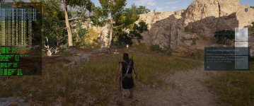

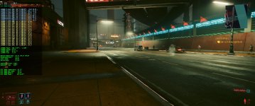

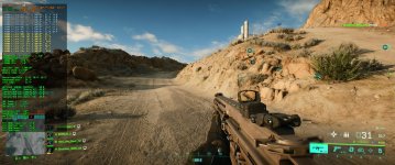

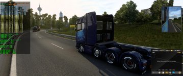

Das geht schon, es stellt sich halt die Frage, was für Temperaturen und Drehzahlen der Lüfter du erreichen möchtest. Mehr Fläche bietet halt mit einer Wasserkühlung bessere Temperaturen und Drehzahlen. Mit diesen Radiatoren hatte mal mein Sohn eine Wasserkühlung aufgebaut. Sein 3900X erreichte im Schnitt um die 65 °C und max. um die 72 °C und die Grafikkarte um die 55 °C.
Die Wassertemperatur ging bis auf 42 °C hoch und entsprechend mussten die Lüfter auch mit 1200 - 1400 U/min drehen. Der Rechner war daher im Grunde nur mit der Grafikkarte etwa 10 °C kühler als mit Luftkühlung und der Rechner zwar hörbar, aber nicht ganz so laut als wie mit Luftkühlung. Aber jeder empfindet Lautstärke anders und mir wären diese Drehzahlen schon bereits zu hoch.
Daher habe ich bei mir noch ein Mora extern auf dem Boden stehen, aber mein Sohn möchte keinen verbauen und kommt auch so gut aus. Er trägt auch Kopfhörer in Games und daher stört es ihm auch nicht, wenn der Rechner nicht ganz so leise ausfällt.
Mein Rechner hingegen erreicht solche Temperaturen und ist selbst mit Last z.B. in Games immer noch lautlos.
K1600_ACOdyssey_2023_06_10_16_20_01_873.JPG K1600_Cyberpunk2077_2023_04_07_16_36_34_317.JPG
K1600_BF2042_2023_03_09_13_29_54_371.JPG K1600_eurotrucks2_2023_06_10_17_31_43_738.JPG

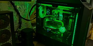

Die Auswahl ist groß und dann gibt es Ausgleichsbehälter wo die Pumpe mit angebaut werden kann oder welche, da kann die Pumpe separat mit eingebaut werden.
In Bild recht ist eine D5 Next Pumpe verbaut und im Bild links, sind zwei DDC Pumpen verbaut. Je nach Ausrüstung und Leistung der Pumpe wird es auch unterschiedlich viel kosten. Ich würde mich hier im Bereich Aquacomputer oder Wattercool umsehen und einen AGB mit Echtglas kaufen.
Die Pumpen sollten auch PWM regelbar sein, dann lassen sie sich auch besser auf niedrige Drehzahl einstellen. Denn mit diesen leistungsstarken Pumpen wird eine hohe Drehzahl nur zum Befüllen und Entlüften benötigt.
