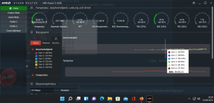

Hallo, ich habe mal eine Frage an euch. Ich habe seit einer Woche einen neuen PC habe mir Ryzen master installiert und mache mir Sorgen wegen meiner CPU insbesondere der im Ryzen Master angezeigte EDC wert der CPU schwankt immer so zwischen 30 und 60 % ist das normal?
Weil ich auf Bilder bei manchen gesehen habe das andere viel geringere Werte haben.
Kann mich Bitte wer aufklären.

Screenshot wurden gemacht ohne Last, aktueller Chipsatz, Treiber ist installiert und Energieprofil steht auf ausgeglichen.
Nun ist gut Rat teuer
Schaut euch doch die Zahlen mal an. Sowohl die Taktrate als auch die Temperatur und der TDC Wert sprevhen eindeutig dafür, dass die CPU im Stromsparmodus ist und die Leistungsaufnahme, Stromflüsse und Abwärme allesamt sehr klein sind.
Es ist unmöglich, dass gleichzeitig der EDC Wert bei über 30 Ampere liegen soll, das geht physikalisch nicht. Ergo muss das ein Auslesefehler sein.

welche Nachteile bringt ein hoher EDC Wert denn mit sich, wenn es kein Auslesefehler ist?
Also...
Spannung(Volt) * Stärke(Ampere) = Leistungsaufnahme(Watt)
Du kannst schlicht und einfach keine ~57A EDC haben und dabei dann nur auf 17w Leistungsaufnahme kommen. Die dafür notwendige Spannung wäre so gering, dass die CPU nicht laufen würde.

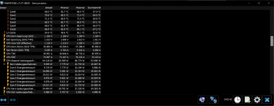

So Chipsatz Treiber sind installiert Energie Sparplan noch einmal kontrolliert anbei noch einmal ein Screenshot.
Jezt ging Teilweise sogar auf 80 % hoch aber Probleme habe ich keine keine Abstürze,Bluescrenns usw
Wärst du mal so nett um mir zu sagen ob die Temperaturen für die CPU in Ordung wären im Idle ?
Auch mal Screenshots unter Last bei Prime 95
Beim Ryzen Master bleibt es unter Prime 95 stabil zwischen 71-72%
Alles würdest du sagen im Idle ist das ein Auslesefehler ?
In Zusammenhang mit dem CPU Kühler ist die völlig in Ordnung.
Ich gehe einfach mal davon aus, dass der auf dem Mainboard verbaute VRM Controller hier falsche Werte liefert. Und es dadurch zu dem erhöhten Anzeigewert kommt. Installiere einmal bitte CPU-Z - falls nicht bereits vorhanden und poste hier einen Screenshot der "Karteikarte" Mainboard.

Auch mal Screenshots unter Last bei Prime 95,
Unter Prime95 Last sind die Werte für PPT, EDC und TDC völlig normal. Ich geh wie gesagt davon aus, dass der VRM Controller im Idle einfach einen zu hohen Wert für EDC reported. Das ist aber nicht tragisch. Weder die Temperaturen noch die Leistungsaufnahme sind da auffällig.
Für das BIOS gibt es inzwischen eine Version 63e. Die liefert dann auch AGESA 1.2.0.7. Ggf. bereinigt die das auch.
