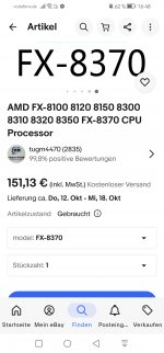

Oha warum sind die uralten CPUs denn so teuer? Bei den Preisen lohnt sich das ja mal überhaupt nicht zu wechseln. Ich hatte auf höchstens 50 Euro gehofft aber nee dann lass ich das lieber.

Ich habe auf dem Mainboard im Moment die FX 8320 CPU
Und damit hast Du das maximal mögliche an Leistung für die Plattform. jetzt kannst Du noch ein bisschen optimieren, Übertakten und vor allem die Spannung reduzieren, aber für den alten Plunder lohnt das alles nicht mehr. Lass es einfach alles so, wie es ist, versuche die CPU für das zu nutzen, was Du machst und spare jeden Cent für einen neuen Rechner.
Die gibts auch sicher noch ein bisschen günstiger, aber wirklich lohnen dürfte das nicht mehr, dazu ist die Architekur schon zu lange out of date.
Für rund 100€ bekommst mit Glück schon gebrauchte AM4 CPU / Mainboard Kombos, im Marktplatz hier sieht man ja regelmäßig mal ne CPU im R5 1600 / R5 3600 Bereich für deutlich unter 100€ und X/B 3XX Boards für ebenfalls unter 100€.
Die alten top of the line Prozessoren machen selten Sinn gebraucht zu kaufen bei out of date Plattformen.
