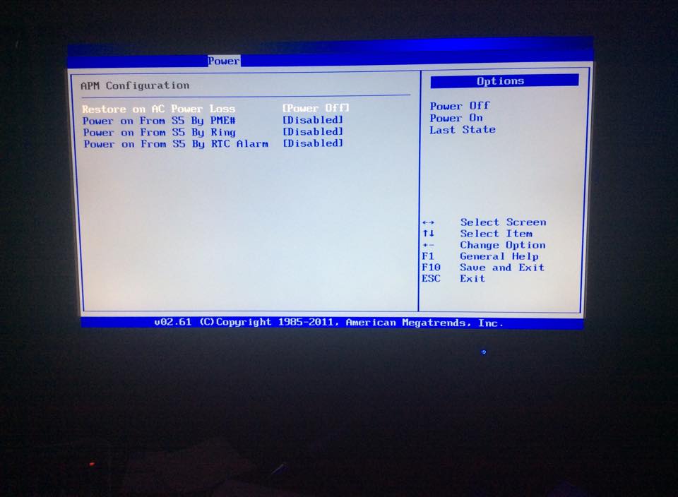

Es gibt Mainboards, die im Bios nicht die Option bieten, APM ein- und auszuschalten.
Dann kann man AMD MSR Tweaker nutzen:
1. Downloaden: http://extreme.pcgameshardware.de/a...srtweaker-1-1-anleitung-amdmsrtweaker_1.1.zip
2. benötigte Version entpacken
3. im entpackten Ordner eine Batch erstellen mit dem Inhalt: AmdMsrTweaker.exe APM=0
4. wenn man die Batch ausführt, wird APM deaktiviert
4. für den Comfort eine Verknüpfung zur Batch im Autostart Ordner erstellen
Hatte ich bei nem AM3 Board genutzt, klappt wunderbar.

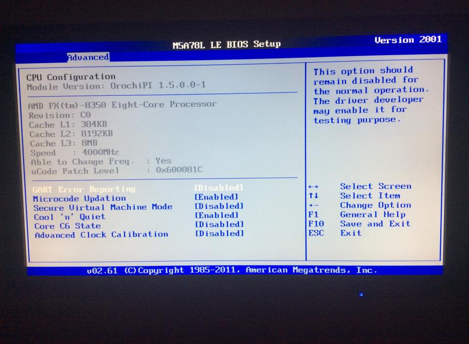

So ich hab nun alles getestet.
Turbo Core aus, LLC auf Auto Rest ebenfalls auf Auto. Kein Erfolg !
Turbo Core aus, LLC aus = 0 % rest auf Auto. Kein Erfolg !
Beide Tests wurden mit Prime gemacht. Temps wie immer so bei 41 Grad max.

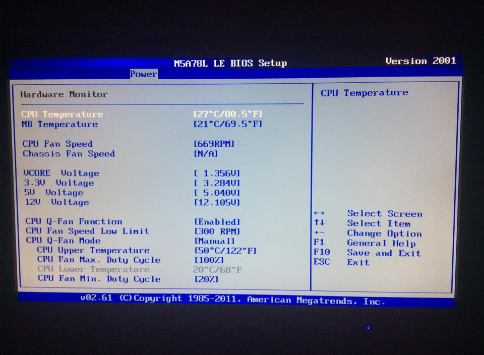

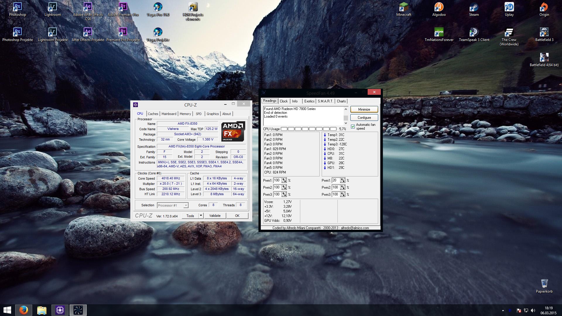

Was ich mal beobachten konnte ist das mein FX bei 4 GHz mit 1.220 V läuft.
Dann aber wieder mit abgeschalteten Turbo auf 3,4 GHz sinkt und das mit 1,335 V.

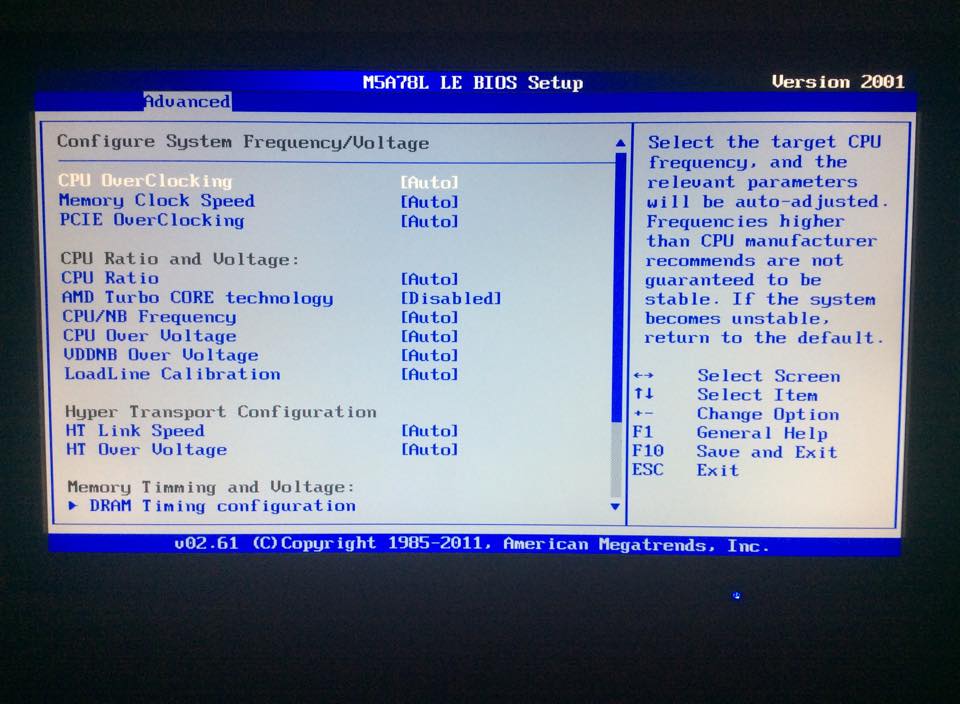

Du könntest versuchen mit undervolting aus der Nummer raus zu kommen.
Hast du eine Option im BIOS Voltage Offset, oder ähnlich für die VCore oder so?

Kannst du ein Foto davon machen?
Das klingt er nach einem Fixen Wert zum einstellen!
Ich meine etwas mit +/- 0,05V in etwa.
Man könnte natürlich auch mit fixen Werten probieren was geht.
Dann müsstest du mal z.B. 1,35V einstellen und Prime95 starten, erstmal wenn es geht 60 Minuten.
Wenn nichts abstürzt, dann mit 1,34V, usw. bis es zu fehlern kommt.

Funktioniert leider nicht :/ er schwankt immer noch unter Last von 4 auf 1,4 GHz

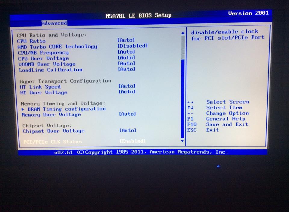

Probier mal ob du mit der Vcore Spannung unter 1,2 V kommst.
Das kann schon mal ein gutes helfen
Von Basis aus 1,35V, bedeutet 1,2 V etwa 26% weniger Belastung für die Spannungswandler.
Wenn man beim FX von 130W TDP ausgeht liegt man dann nur noch bei guten 100W.

Soweit so gut.
Welche einstellung wäre das jetzt in meinem Fall ?
CPU/NB Frequency, CPU Over Voltage oder VDDNB Voltage ?
Und dann auf 1.200 V setzen ?
