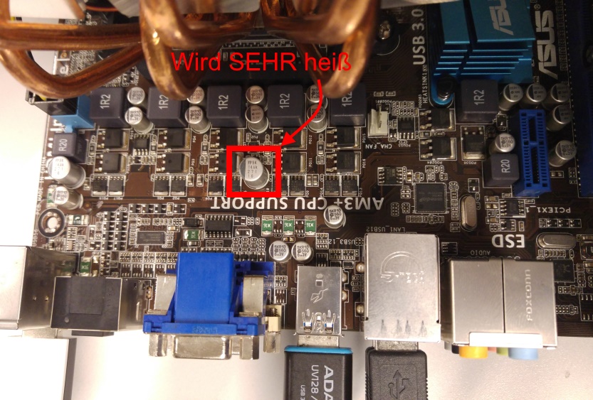

Zu den Spannungsreglern: Die sind es definitiv NICHT, die sehr heiß werden. Es ist DIESER Kondensator, an denen ich mir echt die Finger verbrannt habe:
Dieser wird nun einen Kühlkörper bekommen, es gibt welche die man Kondensatoren einfach "umschnallen" kann. Hält Bombe, hilft langfristig. Sieht nicht gebastelt aus. Und ich muss keine Einstellungen verbiegen.
Ich gebe zu, das ist eine absolut unerwartete, sehr elegante Zwischenlösung, die zudem auch noch aus einer komplett anderen Ecke kommt als erwartet!
