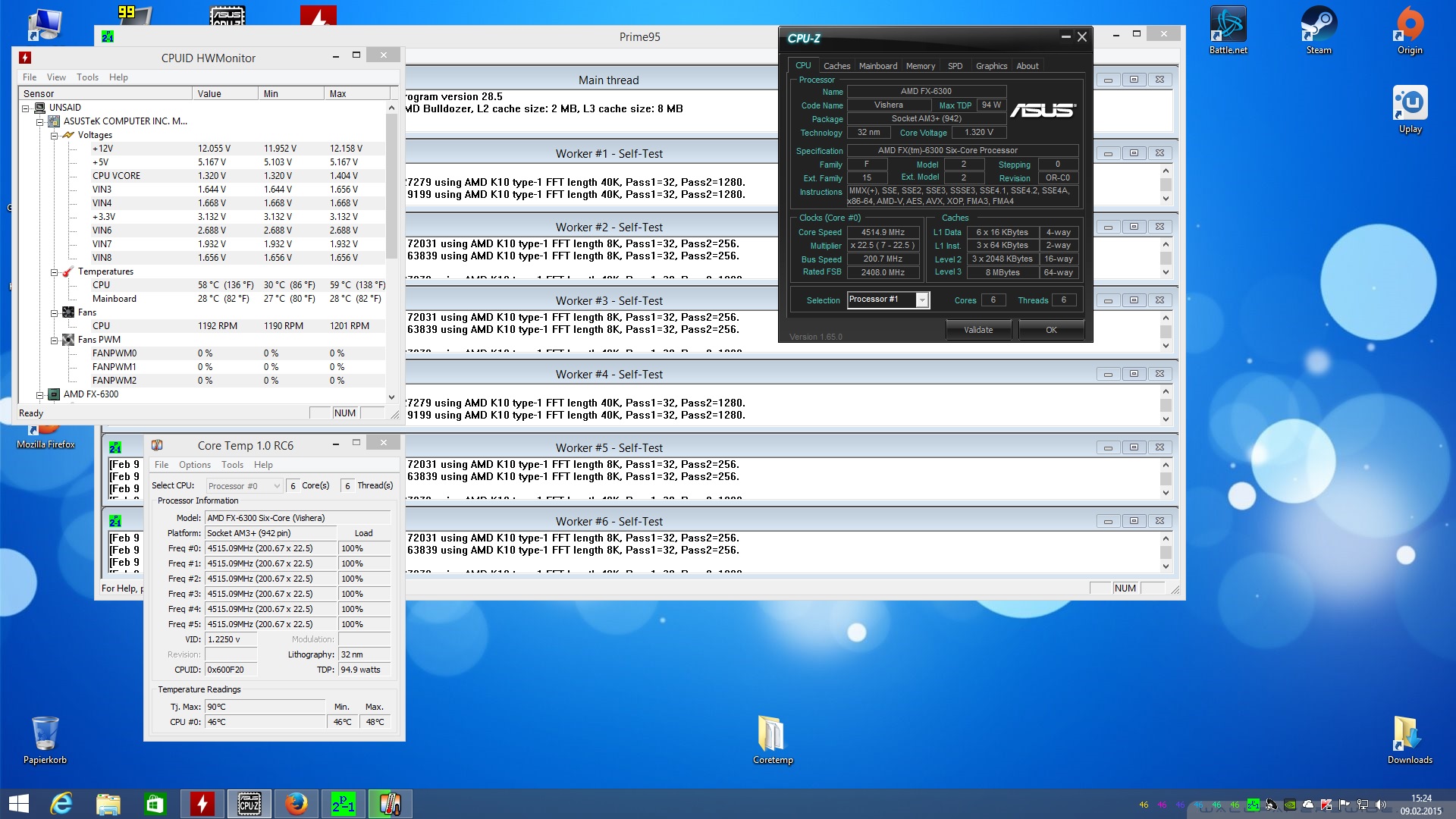

Ja ich benutze HWmonitor und CPU-Z zum überwachen.
Unter Last ist die Vcore bei max 1.332v wenn Prime95 läuft und im Idle max 1.404v

Das Thermal Throttle gibt es in meinem UEFI BIOS nicht der Screenshot ist ja auch ein wenig älter oder?
Es ist ja auch so das ich das aufjedenfall anhaben möchte als Sicherheit. Deswegen wollte ich wissen ob ich mir da keine Sorgen machen muss und die CPU einfach von sich aus selbst Throttle anhaut wenn sie zu heiss wird.
EDIT: Welche Temperatur ist enscheident für den Throttle?
In HWmonitor habe ich ja 2 stück.
CPU: 59 max
CPU Core: 48 max
Screenshot: http://fs2.directupload.net/images/150209/u7xj97jp.jpg

Meistens ist es CPU (ohne Core). Also die "gesamte CPU" um es mal ... billig ... auszudrücken. :D

Der Link funzt nicht. Unabhängig davon kann man teils Warn- oder Shutdown-Temperaturen für verschiedene Komponenten wie die CPU im BIOS definieren, aber das hebelt nicht (!) die Schutzmechanismen der CPU aus.

Dann würde ich die LLC erhöhen und die Spannung verringern, sodass die Spannungen im IDLE und unter LOAD annähernd gleich sind.
Der Sinn von LLC ist, dass das, was du im BIOS einstellst und was im IDLE anliegt auch unter Last erreicht wird und die Spannung nicht abfällt.
Offensichtlich begnüngt sich deine CPU mit ~1.35 Volt bei 4.5 Ghz, was ein guter Wert ist. Ich schaff' bei dieser Spannung nur 4.2 Ghz (möglicherweise auch wegen den Stromsparmodi).
Im Zweifel musst du mal die Sensoren des BIOS mit denen der Programme abgleichen. Nach dem Sensor aus CoreTemp hab' ich im IDLE nur 11 Grad Celsius, was Blösdinn ist. Messungenauigkeit hin oder her.
HWMonitor bescheinigt mir ~24 Grad, was hinkommen könnte. Unter Last bleibt die Differenz gleich, weswegen ich sie in CoreTemp als Offset hinterlegt habe.
Ich hab' im Kopf, dass AMD FX CPU's für den Sockel AM3+ ab einer Temperatur von 63 Grad Celsius drosseln können.
