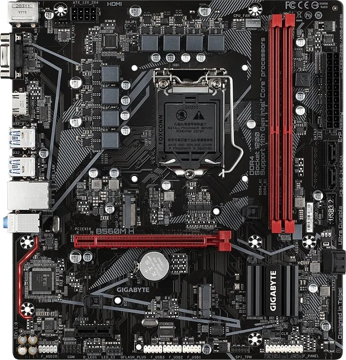

Das hier dürfte die schnellste CPU für den Sockel sein:
Günstig sind die aber nicht (bei ebay so ab 160€ aufwärts...) und du brauchst sicherlich auch einen neuen, stärkeren Kühler...
Euer System ist am Ende, bzw. dort Geld rein zu stecken macht keinen Sinn mehr.

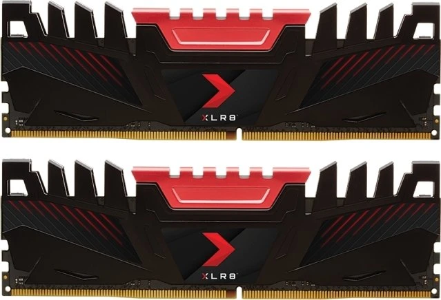

Vor allem wenn es für kaum Aufpreis ggü. einem gebrauchten AMD FX-9590 (+ Kühler, also rund 200€ oder mehr) schon Neuware gibt, die eure Hardware dermaßen in die Tasche steckt:
Das wären ~300€ aber gefühlt wohl auch 300% mehr Leistung, als das bisherige System :D

Falls ihr die neue Hardware habt: Nicht vergessen im UEFI "XMP" zu aktivieren, damit der neue RAM auch ordentlich läuft :nicken:
