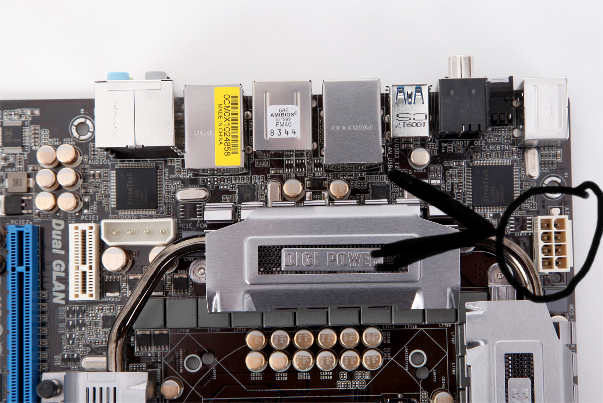

2. Der 8 Pin Stromanschluss ist neben dem CPU Sockel, siehe Kreis.
3. Du brauchst Sata Stromstecker, die vom Netzteil kommen und Sata Datenkabel, die beim Mainboard beiliegen.
