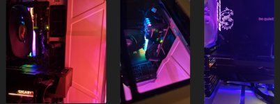

Hi zusammen,
Ich wollte mein altes System 1:1 in ein anderes Gehäuse umbauen, um es meinem Patenkind zu geben. Der Rechner hat vorher einwandfrei funktioniert. Ausgebaut, lag 10 Tage beiseite und neues Gehäuse bestellt, eingebaut. First boot, nix tut sich. Lüfter drehen kurz an, Netzteil klickt, Dual Bios springt hin und her und geht wieder aus, RAM Riegel flackern nur kurz auf, RGB Beleuchtung der Riegel bleiben aus oder zucken nur kurz.
Also alles minimal runtergestripped, nur CPU+Kühler und Mainboard mit iGPU außerhalb des Gehäuses angeschlossen, erst nur mit zwei bzw. einem RAM Riegel, dann komplett ohne, damit zumindest eine Regung in Form eines Pieptons kommt, das nix verbaut ist. Nada. Gleiches Fehlerbild. Das sah mir dann ein wenig nach Kurzschluss aus. Ich habe dann ein anderes Netzteil aus dem Keller geholt, selbes Fehlerbild mit anderen Kabeln. PC startet, auch das zweite Netzteil klackt... Board geht wieder aus mit automatischem, neuen Startversuch.
Insofern blieb nur das Board als Fehlerquelle, ggfs. durch normales Ausstecken der CPU-Spannungsversorgung (2x 8 Pin auf dem Board oben links) einen Schaden genommen ? Sonst wurde nix geändert. Ich habe dann das Mainboard nochmal genau unter die Lupe genommen und auch die Backplate abgebaut:
Die Kühlpads haben eine ölige Flüssigkeit (Kleber) abgesondert und sind auch sehr weich. Das Board ist nicht uralt und wird vernünftig gekühlt, kann das am Material selbst liegen ? Bin alles andere als begeistert, das dies nach 2 Jahren so aussieht.
Ich werde jetzt erst einmal ein neues Board bestellen. :schief:
