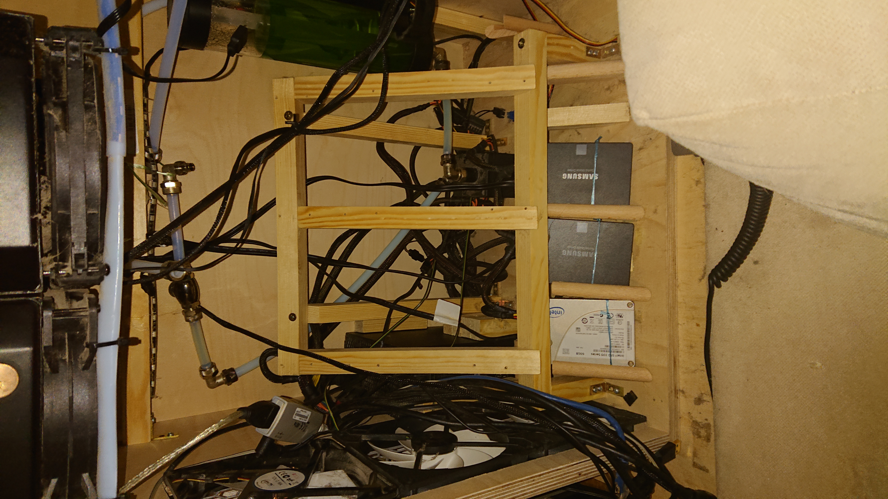

Das äußere ist schon fast fertig und immerhin die einblassenden Lüfter und das Netzteil sind schon an ihrem Platz, ging natürlich nicht so einfach mit dem NT wie ich es dachte aber es passt. Wenn mein Handy es erlaubt folgen jetzt 2 Fotos...

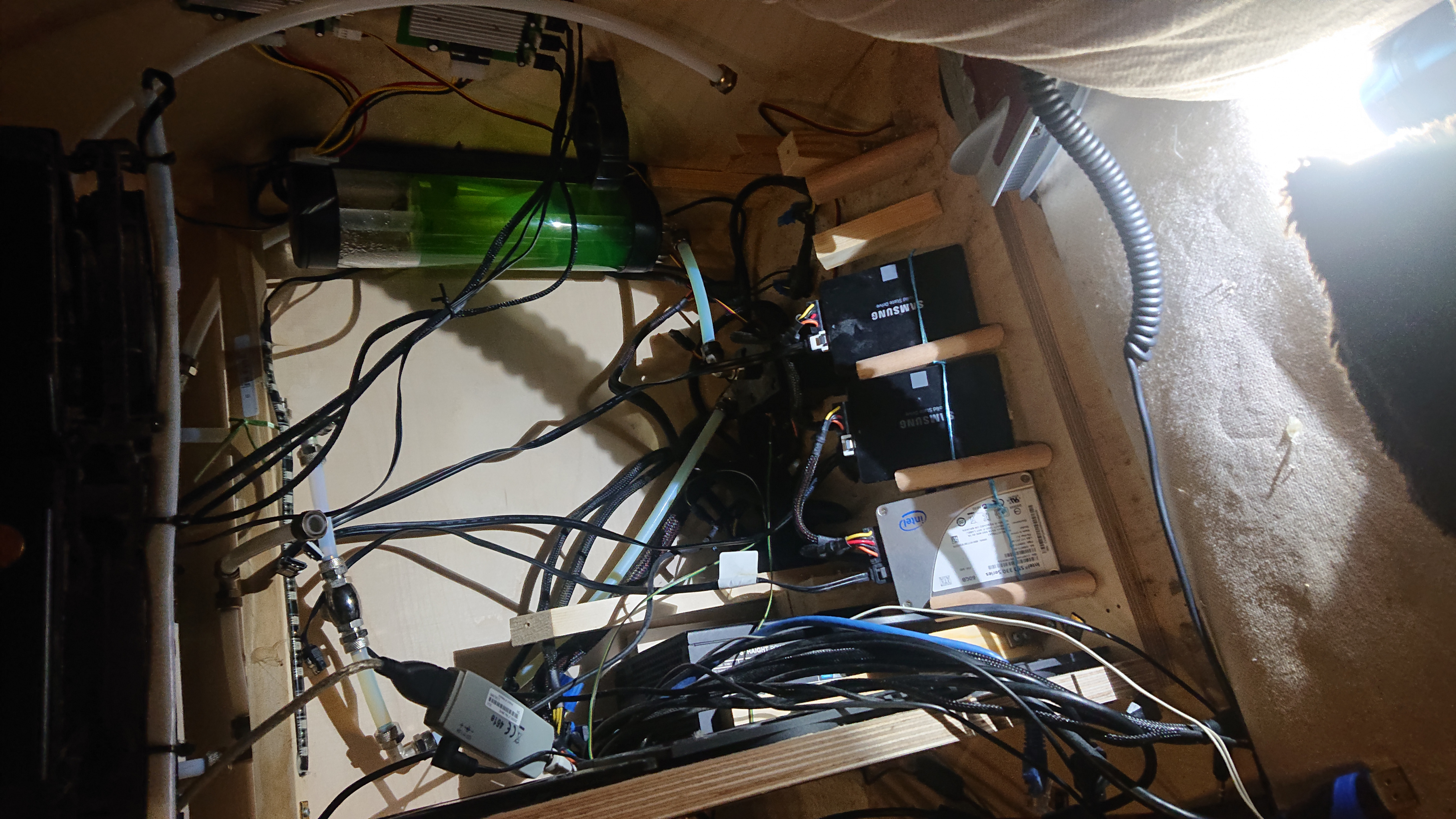

Es hat es wohl erlaubt :-)

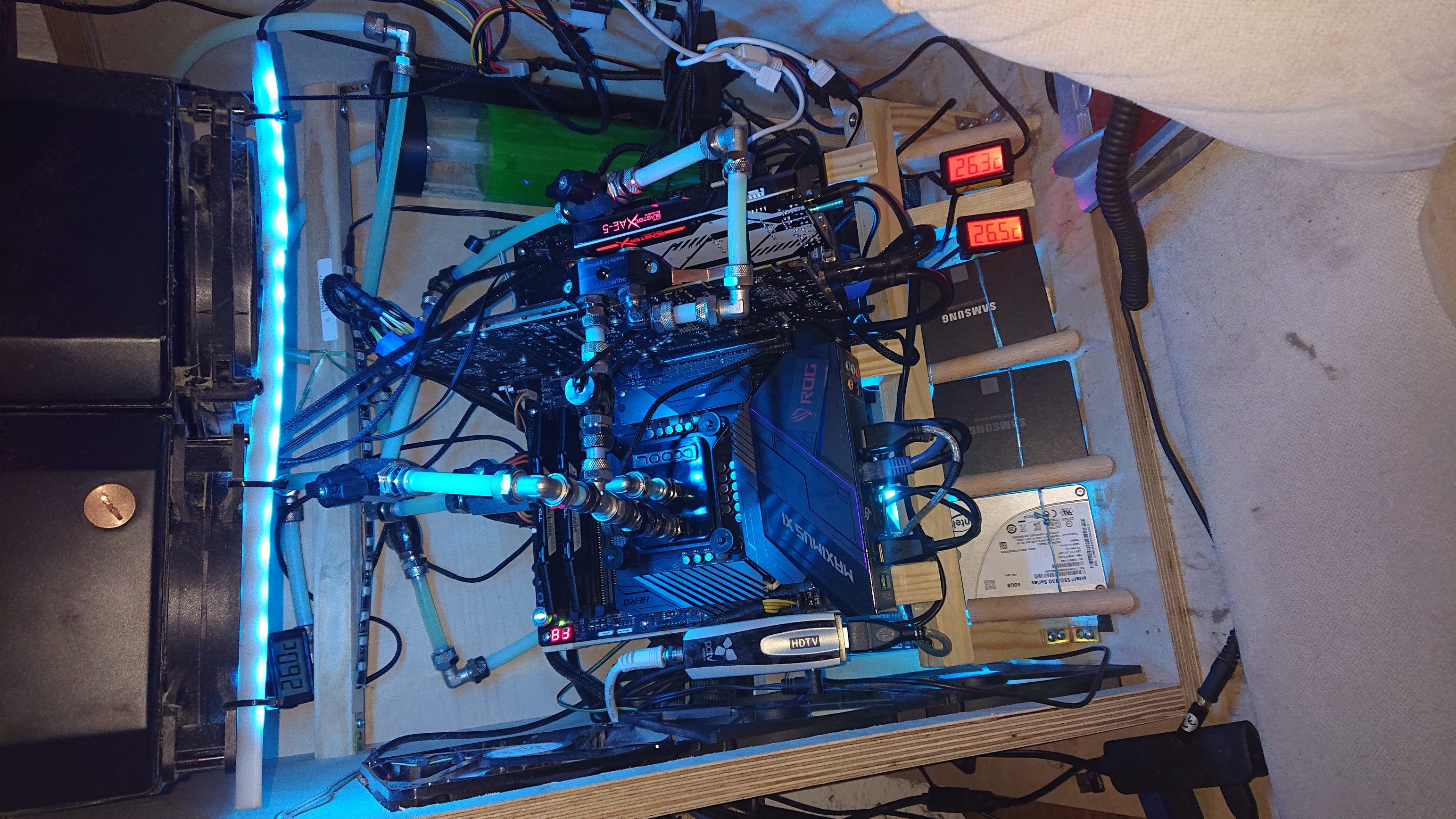

Heutiger Fortschritt :
Die SSD's sind untergebracht, das Mainboard ist an seinem Platz, die wasserpumpen sitzen wo sie sein sollen und selbst die AGB's haben jetzt einen Platz gefunden und diesen eingenommen. Hier ein Foto als Beweis :

Trotzdem hier ein Foto wie die Bauruine gerade aussieht...

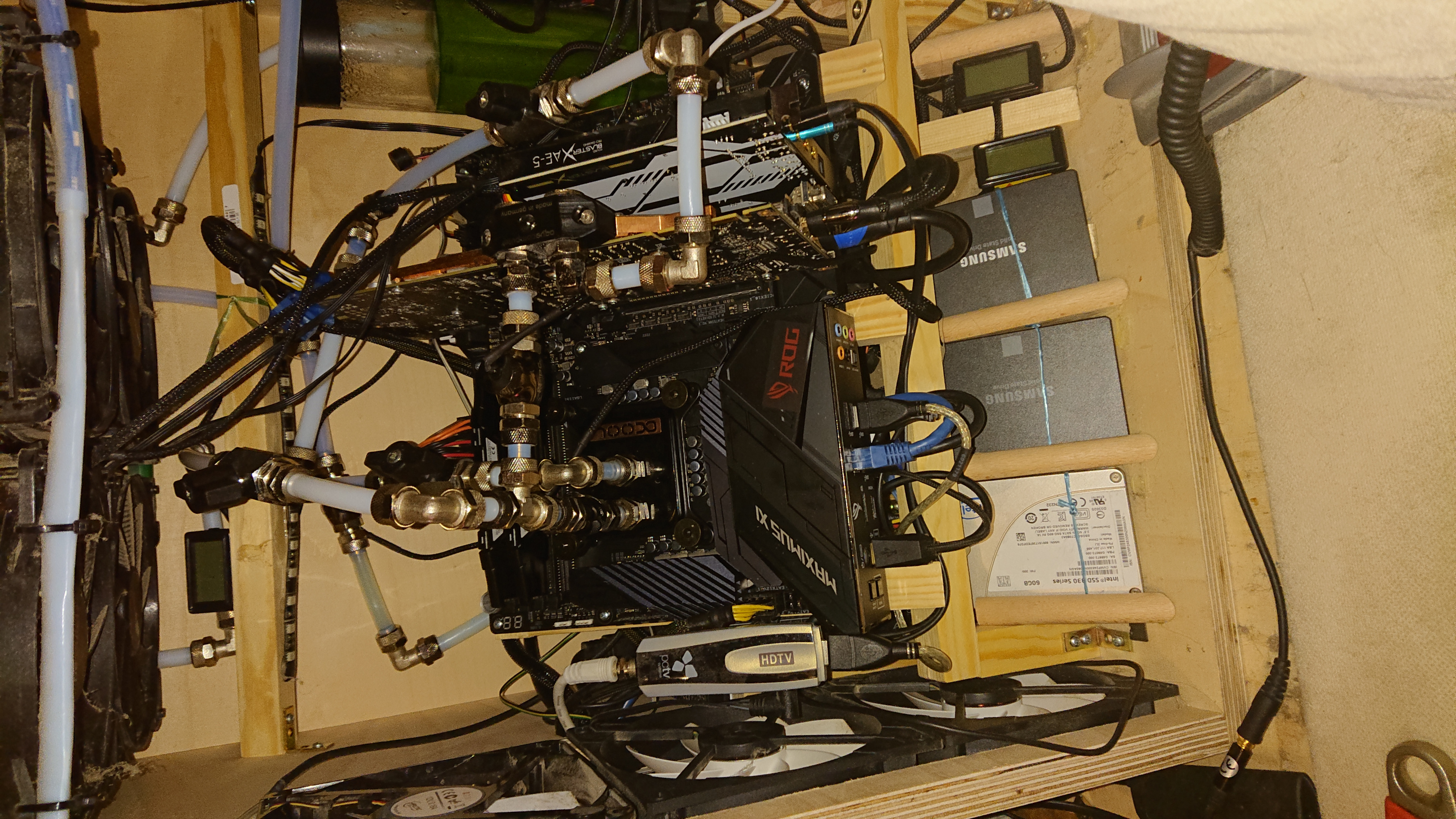

Wieder erwarten gibt es heute doch Fortschritte zu berichten.
Ich habe das Innenleben noch mal umgebaut und verzichte auf die "gerieserten" Karten. Warum?
Ich durfte feststellen das ich nicht mal mehr in der Lage war die Stromstecker vom MB an zu schließen ohne mir die Arme zu brechen + das ganze noch blind zu schaffen.
Auch war vom MB praktisch nichts mehr zu sehen vom MB und es wirkte ohnehin total vollgestopft....
Ergebnis von der Restrukturierung ist der Fakt das der Rechner jetzt fast lauffähig ist, nur noch Kühlwasser rein und das Sys kann wieder rennen.
Ich muss jetzt auch nicht mehr nach oben erweitern da ich eine einfache Lösung gefunden habe, nur der Radi der CPU ist schräg und hält ohne weiteren Aufwand (hoffe und denke ich).
Was jetzt noch zu machen ist :
Die Beleuchtung ist schon eingebaut aber aufgrund der falschen Stecker noch nicht lauffähig und die Tür ist noch nicht gebaut, das ist aber das einfachste von allem....
Natürlich noch das Beweisbild :
So , 2 Tage ohne Bericht meinerseits .... Ausreden : Mittwoch nach Arbeit Migräneanfall und gestern zu wenig Zeit/kein Bock ......
Heutiger Fortschritt : Der Rechner läuft einwandfrei mit bessereren Temperaturen als je zuvor . GraKa's sind im Schitt 10° kühler und die CPU sogar bis zu 30° . Habe jetzt im Stresstest bei 4,3Ghz "nur" 60° auf der CPU , evtl kriege ich die ja doch noch auf 4,4Ghz *g*

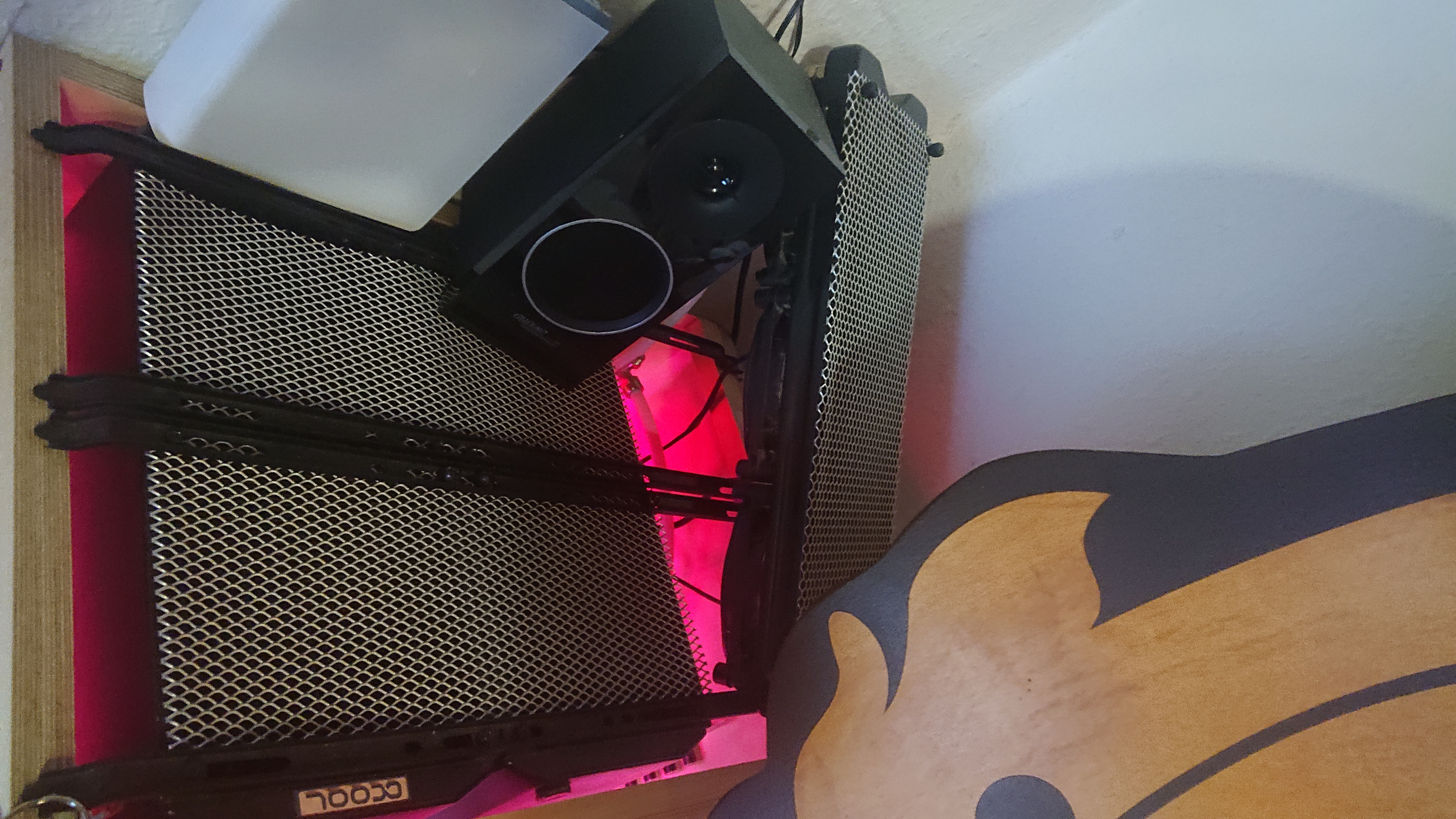

Aktuell sieht er SO aus :
Außenansicht :
1-jpg.1021844
Von oben :
Innenansicht :
Umbau sieht folgendermaßen aus :
MB-Halterung wird etwas erhöht + das MB gegen ein ASUS ROG Maximus IX Hero getauscht auf dem GSkill Ripjaws V Cl 16 2x16GB und ein Core I9 9900K sitzen werden , letzerer gekühlt durch ein NeXXoS XP³ Light Brass schwarz/Chrom .
Eine der 500GB SSD's fliegt aus dem Case raus und wandert mit dem alten MB in einen neuen Audio+F@H Rechner . Ebenso die 680'er GraKa .
Wenn es klappt wird die 1080 mit einem Riserkabel über dem MB hängen , wie das Board im 45° Winkel von vorne sichtbar und durch das schon vorhandene Aura-Light angestrahlt .
Verschlauchung soll diesmal etwas weniger auffällig ausfallen , wird aber wieder mit Teflonschlauch und 3 Tempsensoren stattfinden , allerdings wandert eine der Pumpen nebst kleinem AGB in den neuen Audio-Rechner und die 9900K+1080 teilen sich eine Pumpe im Parallelbetrieb . Die Kühlleistung für beide wird über 2 Hähne eingestellt .
Die Anzeigen der Temperatursensoren werde ich auch besser untzerbringen , war nie zufrieden damit wie sie rumhängen , war aber auch zu faul daran was zu ändern nachdem ich die Tür endlich mal fertig hatte .... habe das nie hier im Tread als Update gesagt DAS die Tür fertig ist *g*
Nächster Post hier wird mit Bildern vom FERTIGEN (neuen) Rechner sein . Dann werde ich dieses Worklog auch entgültig schließen da dann erstmal nixmehr am Rechner geändert wird außer mal ne SSD rein oder so :-)

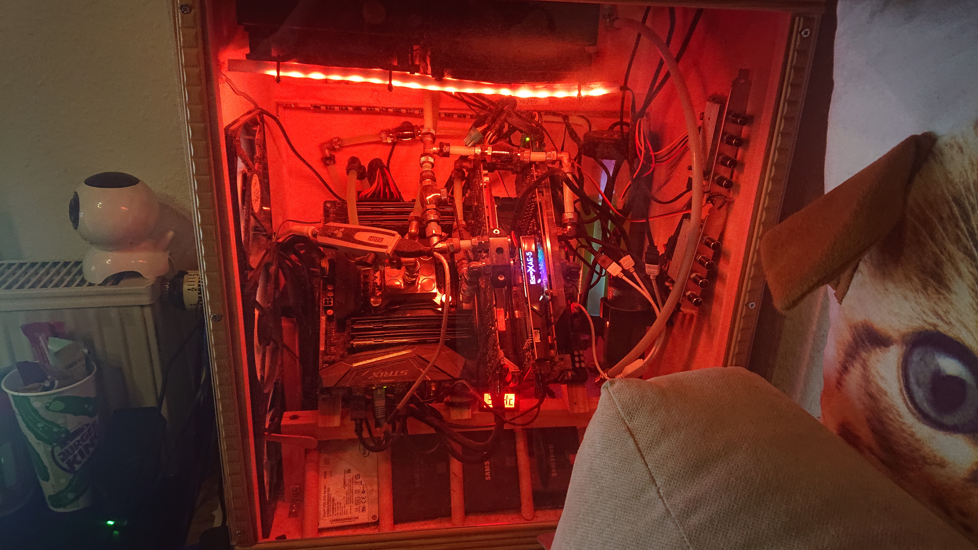

So , Rechner is Fertig mit neuer Hardware aufgebaut und läuft .
Aufhängen der GraKa währe zwar möglich gewesen , hätte aber die Optik versaut ..... daher ist die GraKa nun doch normal verbaut . Ne Schönheit ist der Rechner ohnehin nicht (und auch nicht als soclhe gedacht) aber MIR gefält es so :-)
AUßerdem steckt wieterhin das E10-700W drin anstelle des neu gekauften DPP11-650W . Habe das NT so gut eingebaut das ich das ganze Case Demontieren müste um das zu tauschen ..... und wegen 50Watt so ein Aufwand ? Dann landet das DPP11 halt im "neuen" Audiorechner statt dem E10 . Egal :-)

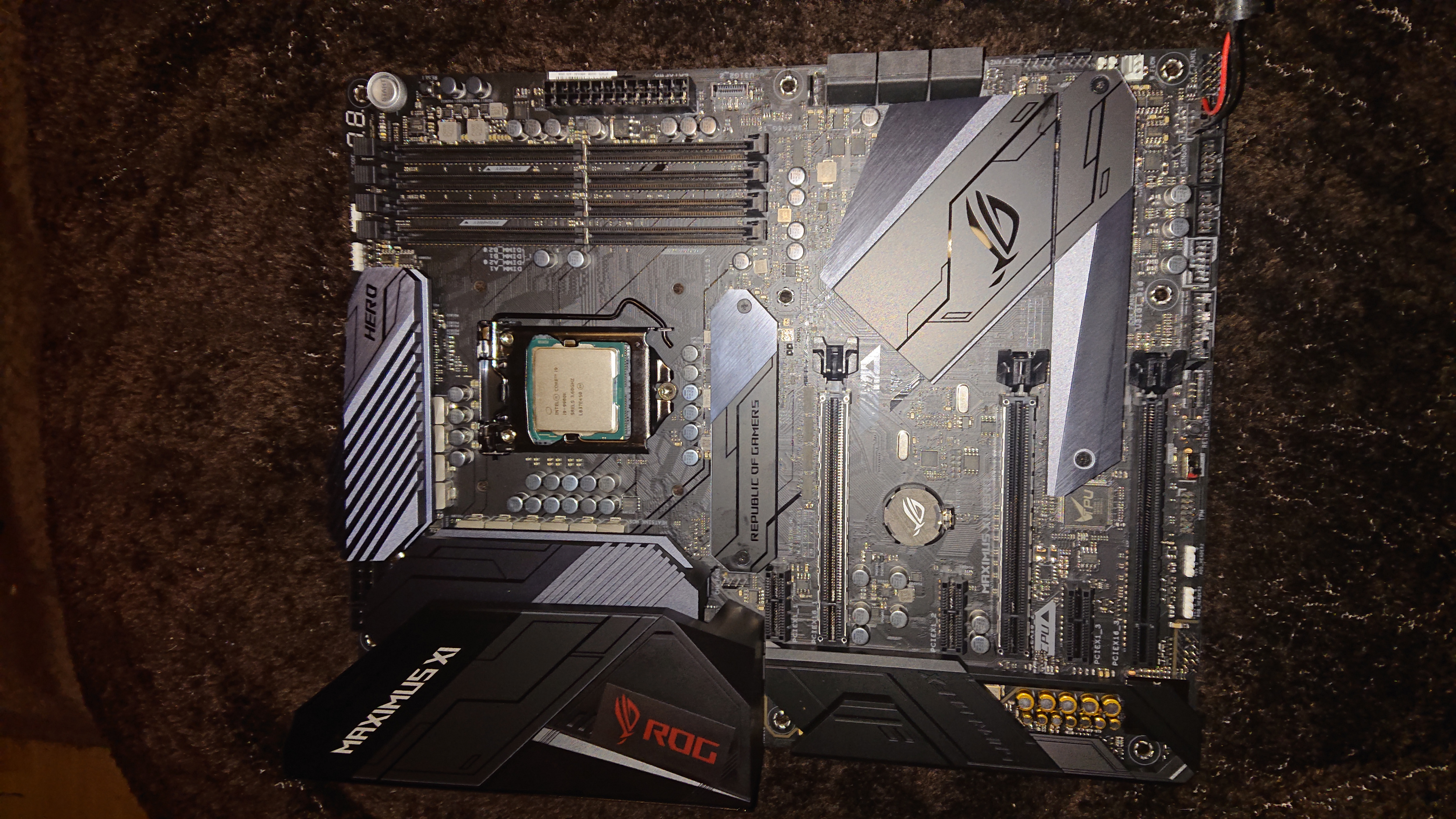

So . Nun ein paar Bilder der arbeiten (Wurde drum gebeten den Umbau mit zwischenbildern zu dokumentieren :-)
Case annähernd Leer , nur die SSD's mit ihren Kabeln verbaut und alles was NICHT ausgebaut werden muste für das HardwareUpgrade . Wollte ursprünglich den AGB etwas weiter nach vorne setzen , die Halterung sitzt aber einfach zu gut WO sie sitzt ... never change an Runing System
Mit MB-Halterung
MB mit eingesetzer CPU

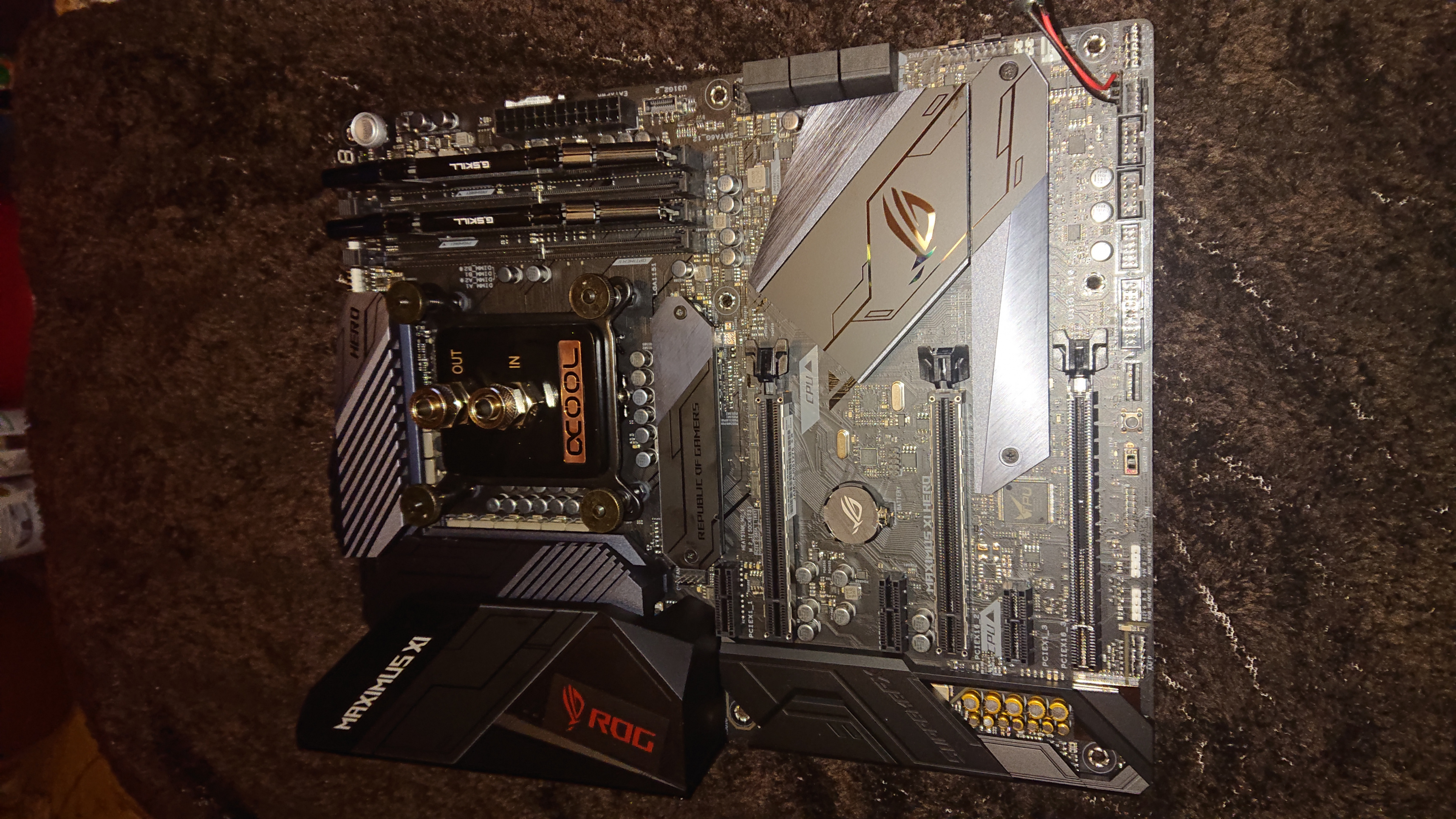

MB mit augesetzem CPU-WaKü-Block
MB im Case und alles fertig verschlaucht/angeschloßen .
System läuft :-)
Endergebniss : Der Rechner läuft einwandfrei (Sogar ohne Neuinstallation von WinDoof) und ist leiser als vorher (nur noch EINE Wasserpumpe , un ddie ist jetzt vom MB geregelt) .
