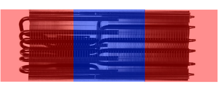

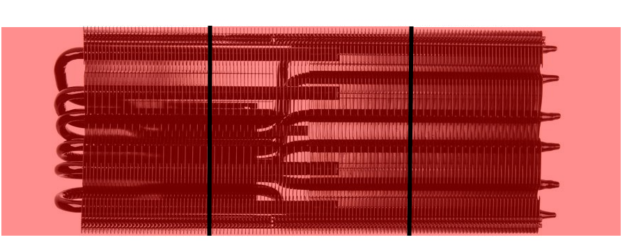

Prinzipiell ganz einfach;

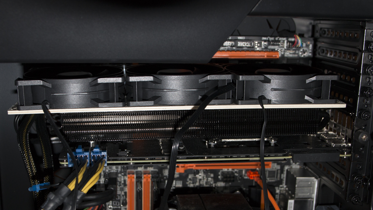

1. Morpheus + 3 x 92mm Shadow Wings 2 = gesamter Kühler ist mit Lüftern bedeckt

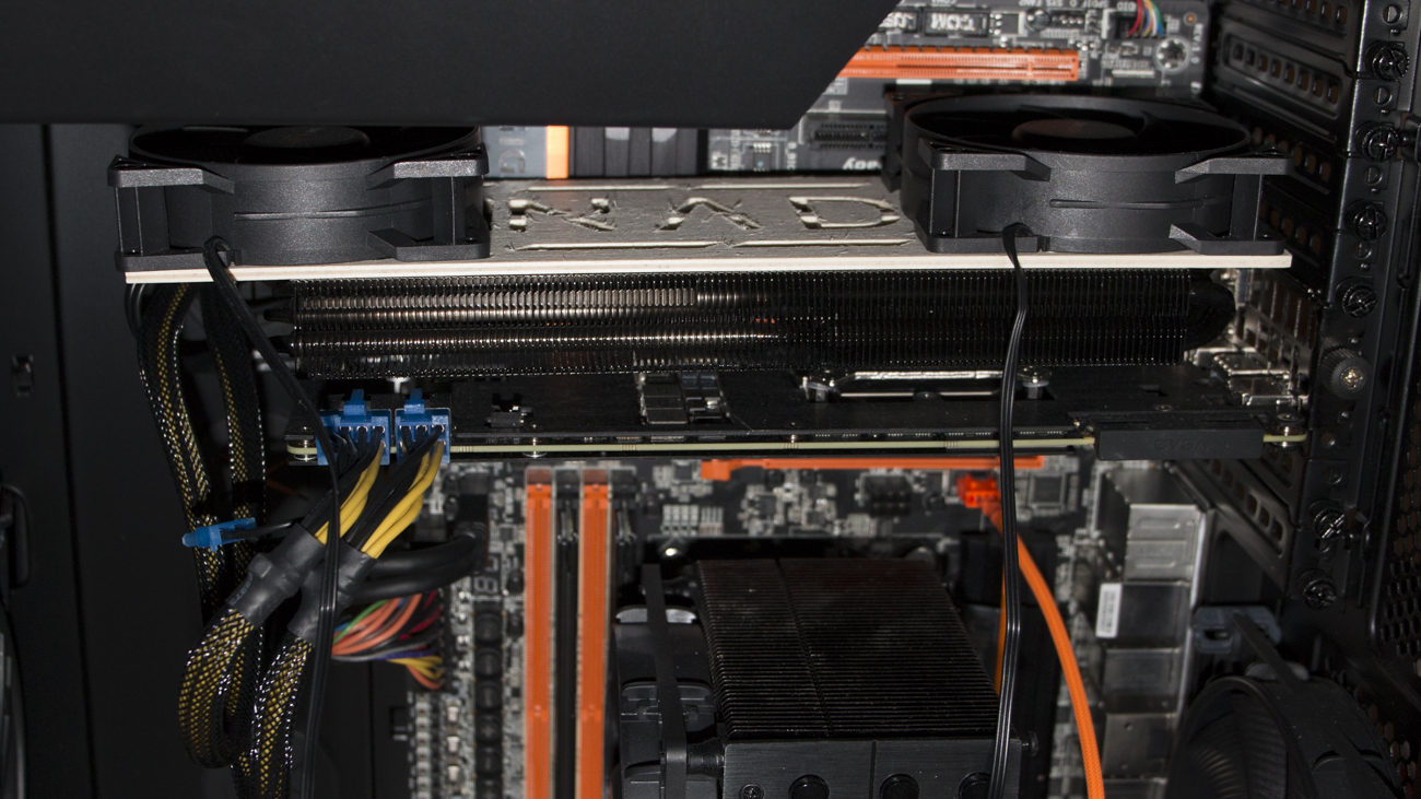

2. Morpheus + 2 x 92mm Shadow Wings 2 mit NAD Logo = weniger als die Hälfte des Kühlers ist mit Lüftern bedeckt
somit weiß ich nicht, ob es reicht wenn der Kühler so wenig Luft bekommt.
(rot = Lüfter; blau = Logo; die Felder entsprechen den jeweiligen Lüftern)

Mit drei Lüftern habe ich zwar sehr gute Kühlleistung, aber keine Optik^^
Deshalb bin ich am experimentieren.

So, nach fast 24h Testlauf habe ich ein Resultat:
mit 2 Lüftern und der "Holzabdeckung" waren es 73°c
mit 3 Lüftern waren es 59°c
bei 1500 MHz & 3800 MHz..
Sieht aus als wäre es das gewesen mit der Abdeckung.
