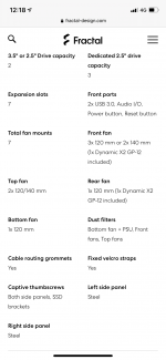

Mein Gehäuse sieht folgendermaßen aus:
Und hier habe ich die Gehäuse-Lüfter markiert, zwei rein und einer raus:

Kannst du beim Meshify den Festplattenkäfig entfernen, um dort einen Lüfter einzubauen?
Bei meinen Define Compact geht das und unterstützt den Kamineffekt. Das könnte helfen die GPU Abwärme nach oben zu befördern.

Du hast Da nur wenig Möglichkeiten zur Lüfterpositionierung.
Es sind zwar Langlöcher zum Vershieben der Lüfter da, aber bei Einsatz eines zweiten Vorderlüfters (empfohlen), hat man da nicht viel Platz zum Schieben.

Laut Suchmaschine sollten die doch vormontiert sein:
https://geizhals.de/fractal-design-meshify-2-light-tempered-glass-gray-fd-c-mes2a-04-a2423292.html .
